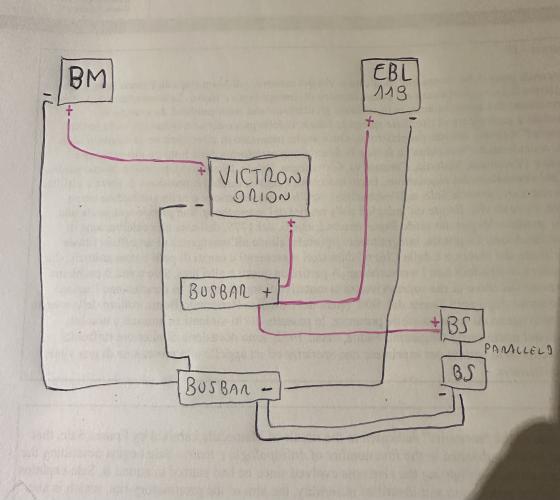

Inserito il 13/06/2025 alle: 21:25:29
In risposta al messaggio di Laikone del 13/06/2025 alle 17:29:40
cioccolato, tu continui a dire che problemi hai, ma non ci aiuti ad aiutarti, alle domande che facciamo devi rispondere altrimenti è inutile. Non si risolvono problemi di questo tipo a idea ma con tester in mano e verifiche
sul campo, oltre a supporti visivi intesi come foto, video ecc.  Batteria motore 12.8V a me pare ok, un eventuale decimo o due di differenza può essrci anche in base allo strumento utilizzato per la lettura. La prima cosa che farei è quella di scollegare il DC-DC dall'impianto, perchè direi che dentro ala cellula non esiste nulla che possa interferire con la parte meccanica.  Gli alternatori smart dovrebbero riuscire ad arrivare anche a 15V, ma è smart il tuo? senza fare prove non risolverai mai nulla Di che anno è il mezzo?
Si hai ragione.
anno 2020. Smart Alternator. Possl 2win.
testato tutto, girato come un ******o tanti elettrauto, oggi fatto 140km con caldo mostruoso per incontrare Elettrauto fuori Modena che mi ha fatto diagnosi. Nessun errore in centralina.
scollegato dc-dc anche togliendo fusibile.
spento condizionatore.
le ventole si accendono solo a motore acceso, dopo qualche secondo.
la BM+ è collegata al
Victron Orion
L uscita del Victron Orion é collegata alla
BusBar +
il negativo del Victron é collegato alla
busBar -
la Busbar+ è collegata a:
victron
ebl199
Bs
la Busbar - é collegata a:
victron
bm
ebl
Bs
Bs (2 cavi)
allego schema se riesco. Prima mi ha dato errore
giornata infernale
grazie ancora
Modificato da cioccolato il 13/06/2025 alle 21:35:57

Inserito il 13/06/2025 alle: 21:35:06
In risposta al messaggio di cioccolato del 13/06/2025 alle 21:25:29
Si hai ragione. anno 2020. Smart Alternator. Possl 2win.  testato tutto, girato come un ******o tanti elettrauto, oggi fatto 140km con caldo mostruoso per incontrare Elettrauto fuori Modena che mi ha fatto diagnosi. Nessun
errore in centralina. scollegato dc-dc anche togliendo fusibile. spento condizionatore. le ventole si accendono solo a motore acceso, dopo qualche secondo.  la BM+ è collegata al  Victron Orion  L uscita del Victron Orion é collegata alla BusBar + il negativo del Victron é collegato alla busBar - la Busbar+ è collegata a: victron ebl199 Bs la Busbar - é collegata a: victron bm ebl Bs Bs (2 cavi) allego schema se riesco. Prima mi ha dato errore giornata infernale grazie ancora
31/03/2004 20872
Inserito il 13/06/2025 alle: 22:35:00
In risposta al messaggio di cioccolato del 13/06/2025 alle 21:35:06
da quello che mi pare di capire da questo disegno non c'è nulla che possa aver creato problemi legati al motore, quindi direi che o sono stati trapanati/schiacciati dei cavi durante il montaggio, o altrimenti il problema delle ventole è un problema a se stante.
Domanda superflua però... non si sa mai... il liquido di raffreddamento è al giusto livello?
Perchè ormai mi concentrerei solo sul motore e non sul resto.
