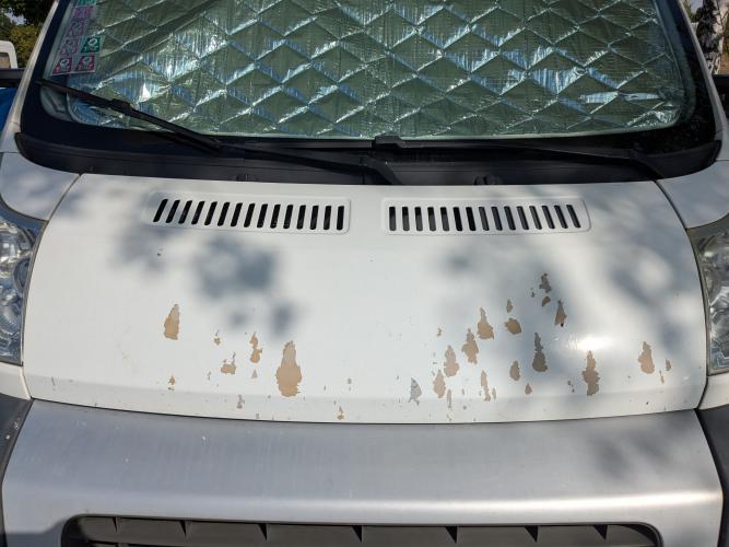

Ciao a tutti,
apro questa discussione perché il mio camper (base Ducato X250, immatricolato 2010) ha da qualche anno un problema di vernice sulla cabina che si sfoglia a lembi, mostrando il fondo perfettamente integro sottostante. Il difetto è iniziato in modo marginale su poche zone e negli ultimi tempi si è esteso parecchio.
Ho già fatto una segnalazione a Fiat Professional, che però mi ha risposto picche perché la garanzia è ovviamente scaduta da tempo, senza entrare nel merito tecnico del difetto.
Ho trovato in giro (anche qui sul forum) diversi casi simili su Ducato X250 di annate comprese circa tra il 2006 e il 2012, alcuni risolti da Fiat in garanzia (a quanto pare la garanzia carrozzeria è di 3 o 5 anni a seconda dei casi), altri respinti come il mio.
Volevo chiedere:
- Chi altro ha avuto lo stesso problema (vernice che si sfoglia con fondo intatto)?
- Su che anno/allestimento?
- Siete riusciti a farvela riconoscere da Fiat, anche fuori garanzia?
- Che carrozziere avete usato per la riverniciatura e vi siete trovati bene (qualità del lavoro, non solo prezzo)?
Sto raccogliendo informazioni per capire se ha senso fare una segnalazione più strutturata (associazioni consumatori) visto che sembra un difetto piuttosto diffuso su questa serie, non un caso isolato.
Grazie in anticipo a chi vorrà condividere la propria esperienza!

Ciao a tutti, apro questa discussione perché il mio camper (base Ducato X250, immatricolato 2010) ha da qualche anno un problema di vernice sulla cabina che si sfoglia a lembi, mostrando il fondo perfettamente integro
sottostante. Il difetto è iniziato in modo marginale su poche zone e negli ultimi tempi si è esteso parecchio. Ho già fatto una segnalazione a Fiat Professional, che però mi ha risposto picche perché la garanzia è ovviamente scaduta da tempo, senza entrare nel merito tecnico del difetto. Ho trovato in giro (anche qui sul forum) diversi casi simili su Ducato X250 di annate comprese circa tra il 2006 e il 2012, alcuni risolti da Fiat in garanzia (a quanto pare la garanzia carrozzeria è di 3 o 5 anni a seconda dei casi), altri respinti come il mio. Volevo chiedere: - Chi altro ha avuto lo stesso problema (vernice che si sfoglia con fondo intatto)? - Su che anno/allestimento? - Siete riusciti a farvela riconoscere da Fiat, anche fuori garanzia? - Che carrozziere avete usato per la riverniciatura e vi siete trovati bene (qualità del lavoro, non solo prezzo)? Sto raccogliendo informazioni per capire se ha senso fare una segnalazione più strutturata (associazioni consumatori) visto che sembra un difetto piuttosto diffuso su questa serie, non un caso isolato. Grazie in anticipo a chi vorrà condividere la propria esperienza! Paolo
Il camper ha 16 anni…, non credo che nessuna associazione possa darti una mano, se succedeva nei 5 anni o poco dopo capisco ma così…
Con Fiat ho avuto a che fare per altri problemi e devo dire che ha risposto positivamente anche fuori garanzia… a differenza di altre marche.

È un difetto conosciuto, hanno sbagliato qualcosa nella verniciatura dei primi 250.
Temo anche io che Fiat non abbia obblighi legali dopo 16 anni.

dopo 16 anni nessuna casa costruttrice risponde sulla verniciatura,
se il problema e solo sul cofano motore,
direi che che con una semplice riverniciata si risolve il problema
non è piacevole ma non vedo altre soluzioni

Salve, sul forum se ne era parlato, sembra che dal 2007/12 fiat abbia usato vernici "poco adatte" . Sul camper bianco possono sembrare i segni del tempo, alcuni ambulanti con il furgone (ex) blu lo hanno pieno di chiazze bianche.

Ciao gli X250 che non vedi sfogliati e' perche' sono gia' stati riverniciati.
Il mio 2011 gia' nel 2018 aveva evidenziato il problema, presente sui montanti sul cofano e parafanghi.
Le portiere invece non avevano il difetto. Ho fatto riverniciare montanti  cofano e parafanghi appunto nel 2018 e non hanno piu' avuto il problema.
Le portiere sono tutt'ora in ottimo stato, quindi e' evidente che si trattava di un problema di preparazione delle parti, visto che se si fosse trattato di un problema di manutenzione o prodotti di pulizia, avrebbe riguardato tutta la cabina.
Ovviamente non e' stato passato in garanzia, nonostante abbia chiesto in concessionaria, il costo del ripristino e' stato di 1200,00 euro ma ha compreso anche la riverniciatura del paraurti anteriore che da bianco opato ho fatto fare bianco lucido (con trasparente)

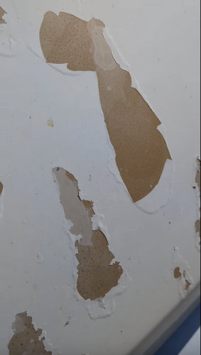

Ciao, per caso è anche un mansardato? A me lo fa (x250 del 2008) sul lato dx del mezzo, sopra la ruota, dove sistematicamente cade una goccia dalla mansarda. L'anno scorso avevo provato con una vernice apposita presa su Amazon con codice colore esatto per il Ducato, ma non è durata un anno. A settembre riprovo, forse l'ho messa male io quella volta per inesperienza  (trattamento del fondo), ma per fortuna è un tratto limitato di 10 cm. Se peggiora dovrò anche io pensare ad altro.

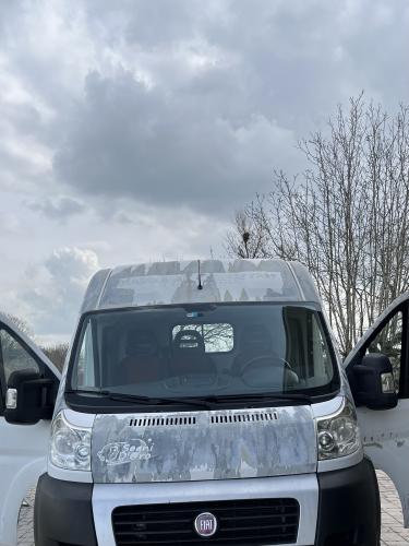

Questo era lo stato che presentava il furgone del 2010 di mio figlio comprato usato e rimesso a nuovo ad aprile dopo una energica pulizia e levigatura della lamiera per togliere tutto il prodotto che si sfogliava già da parecchi anni, forse ha resistito i primi 4/5 anni e poi ha iniziato a cedere.
Tutto questo era dovuto a una partita di vernice di provenienza Cinese che costando poco valeva anche poco come qualità non centrava niente il lavaggio e con che prodotti usati.
parecchi anni, forse ha resistito i primi 4/5 anni e poi ha iniziato a cedere. Tutto questo era dovuto a una partita di vernice di provenienza Cinese che costando poco valeva anche poco come qualità non centrava niente il lavaggio e con che prodotti usati.

scaduti i termini Legali di garanzia nessun marchio avrebbe assecondato una richiesta di farsi carico di questi problemi e poi a distanza di 16 anni meno che meno sad
Quello che fa rabbia è che la cosa si verificava solo con tinte a base standard con i metallizzati era quasi nulla la reazione di sfogliarsi tranne qualche eccezione

È un mansardato, ma è rimessato al coperto da sempre.
Escluderei una relazione con le gocce o con i prodotti usati, le altre parti della cabina non hanno nessun difetto.
