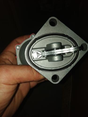

Si! L o ring era Compreso nella confezione, sciolto... L ho messo così, é giusto no? 1565471012535300928641485411287.jpgl ho leggermente unto con olio al silicone per gomma...
É vero I bulloni sono 3!ci sono solo 3 foriblush
Il mastice rosso l ho messo sulla vecchia dappertutto perché praticamente é distrutta... Guarnizioni rosse spaccate, viti spanate e anche il" distanziatore" di plastica bianca é sezionato, quindi l ho affogata nel mastice ma dopo poco torna a trafilare gasolio... Quindi niente, cambio e via!
