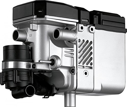

Qua si vede bene la pompa, è quella nera fissata con il cavallotto di metallo:

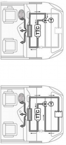

Il collegamento schematico è questo:
con la valvola T aperta si scalda sia motore che abitacolo, con la valvola T chiusa si scalda solo abitacolo.
Nella fornitura del TT C Motorcaravan la valvola T è una valvola termostatica che si apre con acqua sopra i 70° e si chiude con acqua sotto i 70°, c'è un selettore di temperatura con indicato "motore" e "abitacolo" che provvede a variare la temperatura dell acqua e quindi la apertura o chiusura della valvola.
Penso che nei TT di recupero non ci sia questa possibilità e quindi bisogna mettere una valvola elettrica o manuale, ma è una mia supposizione. Il guru del TT è enzo44 che ha una conoscenza universale sull argomento....e da cui ho imparayo ogni singola cosa.
