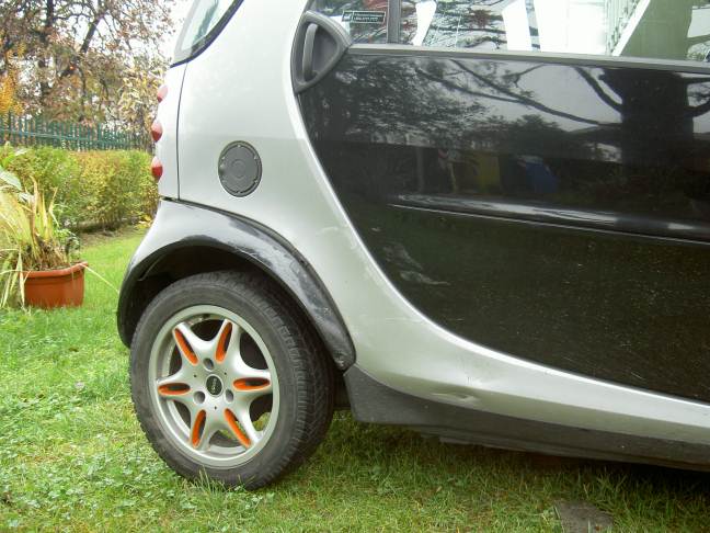

No, non ho 40 anni ma cinquantadue di patentewink,  la smartina se guidata in modo giusto tiene benissimo la strada ed io non ho il piede da pensionato alla guida, nonostante l'età, ti dirò di più, poco prima di venderla una sbarbatella in 500 non ha rispettato un cartello di  precedenza ed ha colpito la vettura nel parte nervata sotto la portiera dx facendo quel danno che si vede in foto, la sua auto invece ha avuto danni molto più vistosi, ed al momento del contatto mi ha dato un bel spintone a sx
