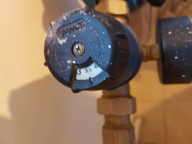

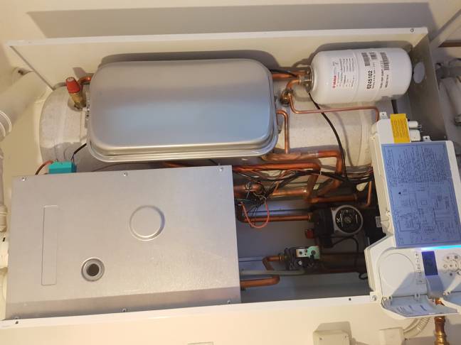

Ciao, dalla foto che ho postato riesci a capirci qlkosa?
mi hai scritto di stare più scarso, ma di quanto? Dici di provare a 3 bar di precaria?

Inserito il 10/06/2017 alle: 16:29:53
Azz... non posti una foto dritta a morire, hai storta anche quella del profilo, viene il torcicollolaughlaugh
Quella è una cald. Sime, con boliler
A che temperatura imposti l'acs? se è impostata sopra 50° prova ad abbassarla, più la riscaldi l'acqua e maggiore è l'aumento di volume

Inserito il 10/06/2017 alle: 16:44:23
ok , ora sappiamo che si tratta di una murale con bollitore da circa 50/60 lt , ora dovresti farci sapere quale delle due valvole di sicurezza perde , una tarata a 6 bar è quella sul bollitore sopra al vaso , l'altra tarata a 3 bar per l'impianto termico è quella che intravedo sul corpo pompa , dovresti anche specificare quale dei due vasi hai sostituito , sarebbe fondamentale sapere quale pressione hai nell'impianto idrico , pressione con tutti gli utilizzi chiusi , la consulenza di Franco è gratuita ma la mia è a pagamento al costo di un buon bicchierotto ma causa torcicollo il bicchierotto diventerà una bottiglia winklaugh

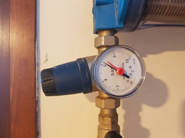

Penso di aver trovato giusto ora il problema, ero sceso in lavanderia e ho sentito l'acqua sgocciolare nel secchio che avevo messo sotto, ho guardato la pressione in ingresso e l'ho vista a 7 bar !!
Il tempo di guardare il regolatore, ma era impostato giusto, sono salito a prendere il cell e ho fatto la foto (era già scesa fi 1 bar circa)
Il problema è il regolatore di pressione che non funziona più, domani lo vado a comprare nuovo.

Inserito il 10/06/2017 alle: 16:55:09
Dimenticavo, la valvola è quella dei 7 bar
