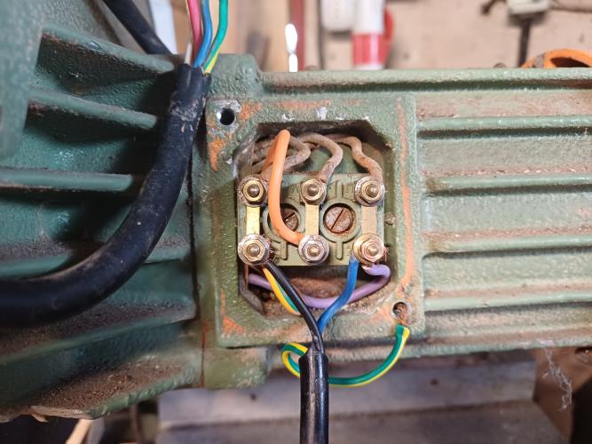

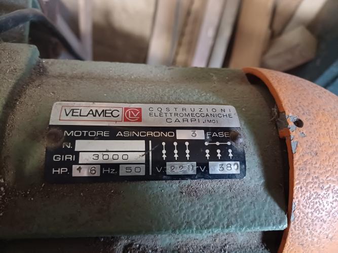

Buon giorno, metto una mia sperimentazione sul far andare motori trifase col 220.
Ho una troncatrice con motore asincrono trifase che va a 380, dove mi sto trasferendo non avrò più la 380, la usavo con lama da taglio per metalli, (ne ho un altra a 220 per il legno), è molto comoda, la uso pochissimo, ma non vorrei privarmene.
Questa mattina vedo cosa si può fare, noto che può andare anche a 220 trifase, imposto le relative lamelle per il 220 trifase, noto nel punto di inserimento delle 3 entrate, che sul centrale manca il filo che va al motore, probabilmente è normale visto che funziona bene a 380, mi viene l' idea di collegare neutro e fase del 220 monofase ai 2 lati che hanno il collegamento, e il motore funziona normalmente col 220, ovviamente ho collegata anche la massa a terra.
MI chiedo se ho fatto una catsata, quindi vi sono dei pericoli, si brucerà il motore, se per caso ho indovinato o era previsto un funzionamento monofase.
A chi ne capisce l' ardua sentenza. laugh
Seguono un paio di foto.

V
Vedo ora che il cavo c' è e passa da sopra crying
Modificato da masivo il 14/06/2024 alle 15:12:59

Io leggo motore asincrono 3 fasi

Tempo fa esisteva anche il 220 trifase, leggendo la targa di quel motore sembrerebbe che può andare sia a 220 che a 380 ma sempre trifase.
Se funziona e gira dalla parte giusta…

Tempo fa esisteva anche il 220 trifase, leggendo la targa di quel motore sembrerebbe che può andare sia a 220 che a 380 ma sempre trifase. Se funziona e gira dalla parte giusta…
Certo, il 220 trifase era quello da cui scaturiva il vecchio 160 V monofase.

Appunto i 2 schemi intendono l' utilizzo solo in trifase, 220 e 380.
Ma come l' ho collegato io, funziona monofase 220, cioè con una fase e il neutro, con 2 fasi ovviamente non va.
AGGIORNAMENTO.
Va per un po, poi si scalda il cavo e si ferma come quando manca la terza fase, quindi non va crying....lo rimetto a 3 fasi.
