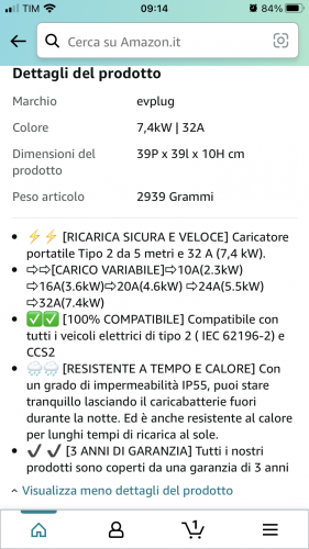

Ora torniamo seri, dopo il contatore c'è un salvavita da 25 A ed un dipolare da 10 Amper che alimenta il box (che bello)
Ilcavo che arriva è solo da 1,5 mm2 quando mi servirebbe almeno un 2,5 mm2
dovrò chiedere il permesso per aprire le scatole e vedere se risco a passare 3 fili da 4 mmq o meglio ancora un bel cavo 3x4 mm2

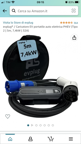

L'oggetto che ho adocchiato è questo, che va benissimo, le mie batterie sono da 51 KWh
Non ho capito bene il discorso dell’eco bonus per la colonnina domestica (80%) ed ho letto che si può scaricare il 50% in dieci anni
io ho il cavo di tipo 2 ma nn ho capito se posso (con un adattatore o cosa) metterlo su una colonnina di tipo 3
consigli?

Chiedi un preventivo ad un elettricista che abbia un po' di pratica, a volte anche chi installa pannelli solari ha installato un punto di ricarica.
La presa costa intorno ai 1000€, e puoi fare in modo di andare automaticamente la ricarica quando i consumi di casa aumentano, così il contatore non salta.
Poi ti servirà una certificazione di tutto, sia per l'incentivo, sia perché se qualcosa prende fuoco l'assicurazione condominiale tenterà di rifarsi e se il lavoro l'hai fatto tu alla buona dovrai pagare per tutto il condominio.
Consiglio: aspetta a mettere mano al portafoglio ed informati meglio su lavoro da fare e incentivi.

Per avere gli inventivi la stazione di ricarica ricordo debba essere maggiore di 3kW, almeno come installazione.
Poi puoi comunque limitarla a 10A.
Ti ricordo comunque che, per quanto ne so, alcune hanno anche la possibilità di essere collegate ad un amperometro che legge il consumo dell'appartamento, quindi gli puoi dire: usa 4kW meno quello che è consumato dall'altra linea.
In questo modo il consumo al contatore è massimo 4kW e puoi comunque avere una ricarica veloce.
