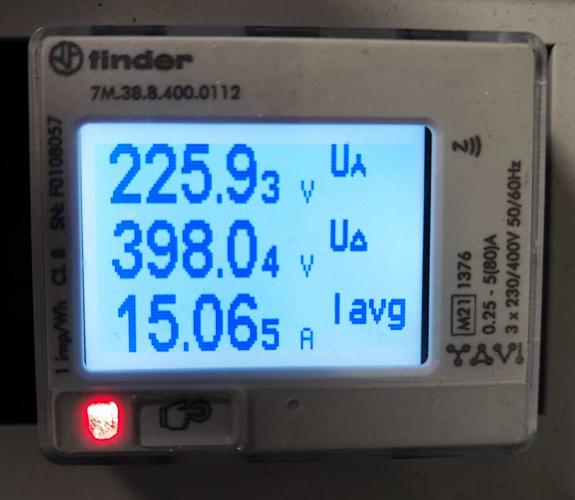

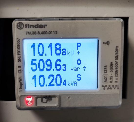

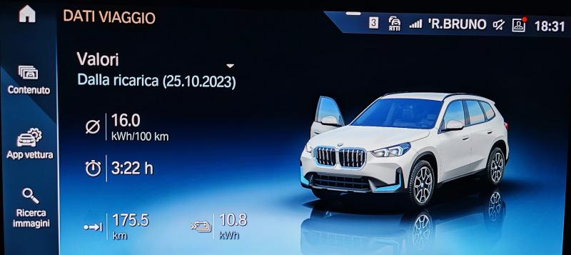

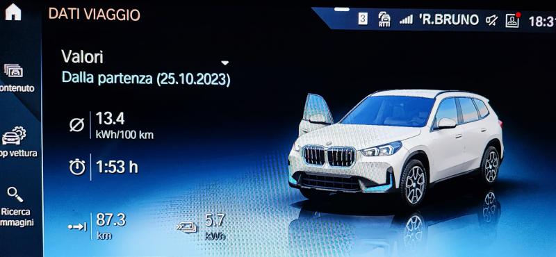

A parte ciò... Oggi ho fatto circa 176 km con la iX1 xdrive30. Partito al 100%, temperatura esterna 11°C (auto rimessata fuori). 3 passeggeri adulti, modalità sport all'andata e sporadicamente al ritorno dove per lo più usato modalità comfort, usata sempre A/C a 20°C. All'andata autostrada (circa 56 km) con traffico e coda all'uscita, però dove potevo cercavo di recuperare e per scrupolo ho visto come risponde quasi a limitatore; ritorno strada normale per lo più extraurbano e temperatura esterna 17°C. Tornato a casa al 54%.
Da cdb consumo medio 16,0 kWh/100km, il solo ritorno 13,4 kWh/100km; l'andata se non ricordo male (non avendo foto) era sui 18,4 kWh/100km. Tempo totale di viaggio 3h22min, media oraria 52 km/h.
In 176 km ha rigenerato circa 11 kWh.
Ritorno
Caricata a 16 A nominale, circa 15 A effettivi. Prelevati da rete 31,8 kWh; tempo di ricarica completa dal 54% pari a 3h10min, per cui potenza effettiva media di 10 kW. Data l'energia prelevata da rete stimo perdite pari al 12% circa caricando a 10 kW.
Misuratore d'energia certificato e come si può vedere con 10,18 kW prelevati sulla sua linea (15 A circa) più un altro kW per le utenze di casa la tensione effettiva trifase era di 398 V; il PF (Power Factor) era di 0,998-0,999.
Consumo medio effettivo pari a 5,52 km/kWh. Per fare 176 km mi è costata 6€ (per ora ho la tariffa con prezzo finito di 0,19€/kWh). Un X1 con pari potenza (313 CV 4x4) di certo non mi sarebbe costato solo 6€ di benzina o gasolio... Pensando anche che facesse i 15 km/l reali mi sarebbe costata almeno 22€.
... Vedo proprio che l'elettrico non mi conviene... A darlo vialaugh
Domani farò la foto del consumo da quando ha iniziato a girare per strada.

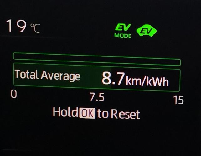

Inserito il 26/10/2023 alle: 00:09:40
In risposta al messaggio di il tornitore del 25/10/2023 alle 22:44:20
Leggendo da chi ha la Prius plug-in nuova in USA... Vedo che c'è chi fa 58 km in elettrico ed altri che arrivano anche 77 km, mediamente sui 65-67 km per cui non tanto distante da quanto rilevato in test dal sottoscritto
e Furio59.  Alcuni hanno anche postato dati da OBD (ci sono le foto)... Si vede che la batteria in EV viene gestita nel range indicativo 13-90%; capacità utilizzabile circa 10,6 kWh dei 13,6 kWh; tensione nominale 266,4 V (72 celle da 3,7 V per cui usa tecnologia NCM o NCA). Data la capacità utilizzabile e quanto fanno di media in EV i possessori USA fa circa i 6,3 km/kWh (prendendo la media) senza perdite di carica. Ho letto qualcosa in merito alle perdite di carica ma non sono attendibili poichè è una carica Level 1 EVSE a 120 V e potenza bassa (1,4 kW); ad ogni modo rilevavano un'efficienza del 73-76%. A parte ciò... Oggi ho fatto circa 176 km con la iX1 xdrive30. Partito al 100%, temperatura esterna 11°C (auto rimessata fuori). 3 passeggeri adulti, modalità sport all'andata e sporadicamente al ritorno dove per lo più usato modalità comfort, usata sempre A/C a 20°C. All'andata autostrada (circa 56 km) con traffico e coda all'uscita, però dove potevo cercavo di recuperare e per scrupolo ho visto come risponde quasi a limitatore; ritorno strada normale per lo più extraurbano e temperatura esterna 17°C. Tornato a casa al 54%. Da cdb consumo medio 16,0 kWh/100km, il solo ritorno 13,4 kWh/100km; l'andata se non ricordo male (non avendo foto) era sui 18,4 kWh/100km. Tempo totale di viaggio 3h22min, media oraria 52 km/h. In 176 km ha rigenerato circa 11 kWh. Ritorno Caricata a 16 A nominale, circa 15 A effettivi. Prelevati da rete 31,8 kWh; tempo di ricarica completa dal 54% pari a 3h10min, per cui potenza effettiva media di 10 kW. Data l'energia prelevata da rete stimo perdite pari al 12% circa caricando a 10 kW. Misuratore d'energia certificato e come si può vedere con 10,18 kW prelevati sulla sua linea (15 A circa) più un altro kW per le utenze di casa la tensione effettiva trifase era di 398 V; il PF (Power Factor) era di 0,998-0,999. Consumo medio effettivo pari a 5,52 km/kWh. Per fare 176 km mi è costata 6€ (per ora ho la tariffa con prezzo finito di 0,19€/kWh). Un X1 con pari potenza (313 CV 4x4) di certo non mi sarebbe costato solo 6€ di benzina o gasolio... Pensando anche che facesse i 15 km/l reali mi sarebbe costata almeno 22€. ... Vedo proprio che l'elettrico non mi conviene... A darlo via Domani farò la foto del consumo da quando ha iniziato a girare per strada.
e vuoi fa l'americano, mericano, ma si nato in itali', nun ci sta niente a fa,,
poi fa solo100, no 99.
IMG_20231024_190844.jpgverificato e superato
A che tensione funziona in USA la 1/2 110v IMG_20231021_081256~3.jpgcity e combinatoIMG_20231026_000346.jpg
