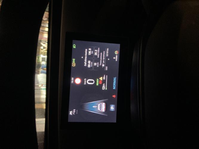

Com’è possibile?
Ricaricata al 100% dopo 136,8 Km la batteria è andata al 9%, mai successo
L’aveva mia figlia e mi ha detto che ci è andata a lavorare senza fare niente di anormale.
Adesso l’ho messa in carica, la terrò sotto controllo
Se qualcuno ha qualche idea di cosa possa essere successo…

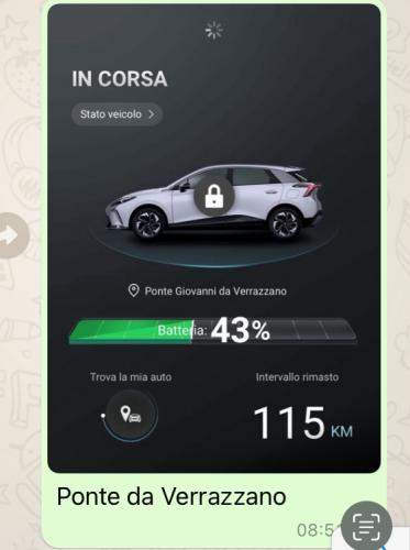

La mattina verso le 9.00 la batteria era al43% a 2 km dall’ufficio, la sera è arrivata a casa con il 9%

Dice quasi 9 ore di guida dall'ultima ricarica, non l'avrà dimenticata accesa? Ovviamente col riscaldamento acceso.

Dice quasi 9 ore di guida dall'ultima ricarica, non l'avrà dimenticata accesa? Ovviamente col riscaldamento acceso. Ciao.  Marco
Credo anch’io sia andata come dici, anche i KWH/Km sono un numero assurdo, lei ovviamente dice di no laugh

Tutto rientrato, sicuramente aveva lasciato l’auto aperta con il riscaldamento a 27 gradi
