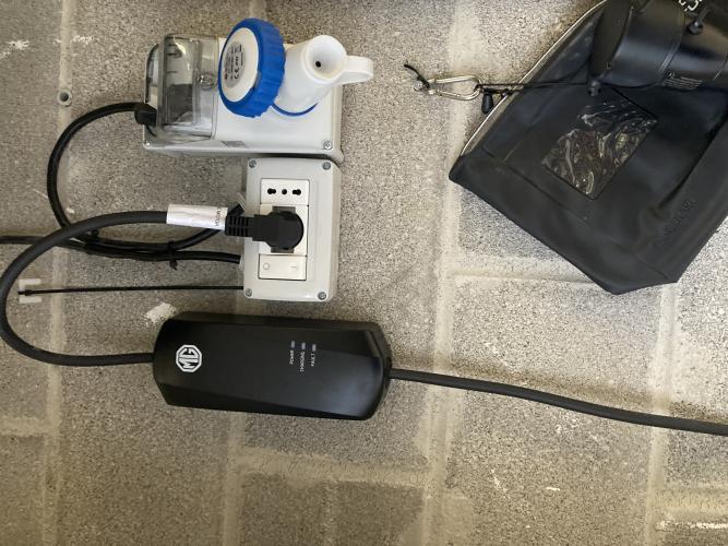

Rieccoci, ho fatto l’impianto in garage con magnetotermico e presa shuko tutto a 16A
Quindi linea da 2,5 mm2 dal garage al contatore dove c’é un altro magnetotermico (da 10A) ed il differenziale da 16A
Ho acquistato il magnetotermico da 16A ma non l’ho cambiato
Il caricabatterie l’ho preso proprietario della MG che eroga al massimo 10 A di targa.
La sera, non tutte, solo quando la batteria é sotto il 50%, lo metto in carica e dalla APP vedo che carica a 1,7-1,8 Kwatt, in una decina di ore é carica al 100%.
Se non mi basta compri un caricabatterie più potente per diminuire il tempo ma per adesso non ne ho bisiogno
Per adesso la vedo un’ottima soluzione, anche perché in casa ho un contratto a 0,12 al KWH.
Devo solo trovare come si va ad abbassare la carica dal 100 al 80%
Lunedi la porto in officina per gli adas che fanno le bizze e chiedo.
Sono molto soddisfatto della scelta, praticamente non uso più lo scooter

Un consiglio per consumare meno:
Carica al massimo del carichino di MG (termine tecnico IC-CPD) ovvero 10 A perchè le perdite di carica sono inferiori rispetto ad una potenza più bassa; oppure se ne avrai bisogno cerca i carichini almeno da 16 A.
Esempio sulla mia 500e... Sto facendo delle prove di ricarica dal 6/8% al 100% (temperatura garage attorno ai 14-16°C e temperatura iniziale batteria attorno ai 16-18°C) a diverse potenze per ora con alimentazione trifase. Da me il tratto tra contatore e presa industriale di ricarica è di circa 2 metri con sezione dei cavi almeno di 6 mmq poi vi sono gli ultimi 5 metri di cavo con connettore type 2 con sezione da 2,5 mmq (nasce così).
Quello che ho notato è che a basse potenze le perdite sono sensibili... A 3,3 kW le perdite sono quasi doppie rispetto a caricare a 8,8 kW; in termini numerici su una carica esempio di 30 kWh significa consumare quasi 2 kWh in più nel mio con le potenze appena citate in trifase... Divario che aumenta se la carica è in monofase e a potenze più basse.
Mi mancano ancora diversi dati da prendere sulla trifase (esempio con potenza di ricarica pari a 6,6 - 4,1 - 3,6 - 2,7 - 2,2 - 1,8 kW) poi passerò a provare a caricare in monofase dove mi aspetto a parità di potenza (esempio a 3,6 - 2,7 kW) un'efficienza più bassa.

Farò tesoro di quanto hai scritto, per adesso uso quello originale, ma nel futuro vedo di arrivare al carico di 13 Amper (massimo teorico)
Peccato che non mi passa un cavo da 4 mm2

Peccato per i cavi, in ogni caso, nei limiti della sicurezza, sfrutta la potenza massima di carica così da consumare meno. Nel mio caso dopo oltre 51.200 km se avessi caricato solo a casa caricando ad una potenza bassa avrei consumato almeno 750-800 kWh in più per le sole perdite di ricarica.

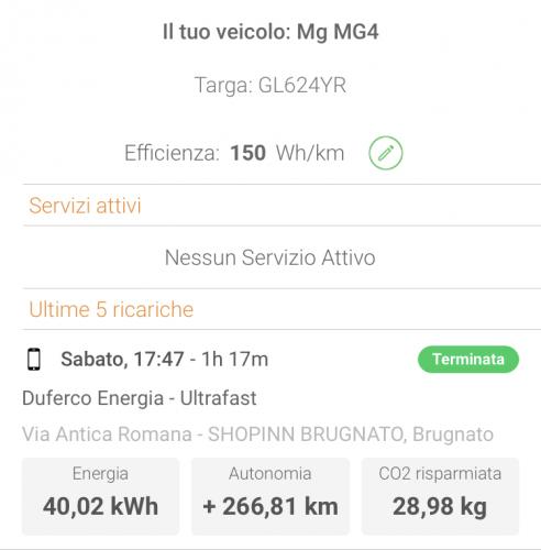

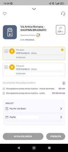

La colonnina era D-Mobility, l’ho caricata a consumo perché non ero organizzato con tessere o tariffe flat, da 20 a 100% ci ha messo più di un’ora ed ho speso circa 35 euro.
La difficoltà maggiore è stata quella di scaricare l’applicazione perché con Nextcharge non trovava la colonnina.

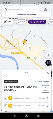

La colonnina era D-Mobility, l’ho caricata a consumo perché non ero organizzato con tessere o tariffe flat, da 20 a 100% ci ha messo più di un’ora ed ho speso circa 35 euro. La difficoltà maggiore è stata quella di scaricare l’applicazione perché con Nextcharge non trovava la colonnina.
Ah peccato, mi spiace!
Se ti può essere utile per la prossima volta, esempio con l'app JuicePass (Enel X) puoi fare l'abbonamento sul momento (a me tutte le volte che ho sottoscritto una flat entro 30 minuti l'hanno attivata e resa utilizzabile); poi da app ho fatto tutto attivato la ricarica etc. A me è capitato anche di arrivare sul posto e poi attivare sul momento l'abbonamento.
Ho guardato da app JuicePass che quella colonnina fast ha due slot CCS da 100 kW e si poteva usare l'abbonamento (grazie all'interoperabilità), esempio ti bastava quello da 25€ per avere 70 kWh; poi potevi toglierlo prima che scadesse il mese così non ti prelevavano altri 25€ del mese successivo.

Inserito il 13/01/2023 alle: 18:20:31
In risposta al messaggio di il tornitore del 13/01/2023 alle 17:26:42
Ah peccato, mi spiace! Se ti può essere utile per la prossima volta, esempio con l'app JuicePass (Enel X) puoi fare l'abbonamento sul momento (a me tutte le volte che ho sottoscritto una flat entro 30 minuti l'hanno attivata
e resa utilizzabile); poi da app ho fatto tutto attivato la ricarica etc. A me è capitato anche di arrivare sul posto e poi attivare sul momento l'abbonamento. Ho guardato da app JuicePass che quella colonnina fast ha due slot CCS da 100 kW e si poteva usare l'abbonamento (grazie all'interoperabilità), esempio ti bastava quello da 25€ per avere 70 kWh; poi potevi toglierlo prima che scadesse il mese così non ti prelevavano altri 25€ del mese successivo.
Io non riesco a vederla nemmeno adesso con JuicePass
Sbaglio qualcosa

Inserito il 13/01/2023 alle: 19:47:46
In risposta al messaggio di Grinza del 13/01/2023 alle 18:20:31
Io non riesco a vederla nemmeno adesso con JuicePass  Sbaglio qualcosa
Suppongo sia questa
Ora non ho attivo alcun abbonamento, c'è la tariffa a consumo.
Secondo me devi andare sui filtri e selezionare le varie potenze, la presa ccs e type 2 e tutti gli operatori non solo Enel x

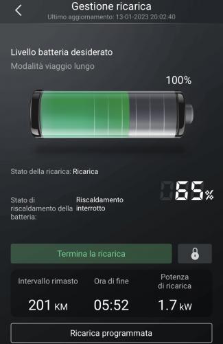

Inserito il 13/01/2023 alle: 20:05:59
Ora è in garage che sta caricando
Devo trovare il modo per farla finire a 80% ma ancora sul manuale non sono riuscito a trovare nulla

Inserito il 13/01/2023 alle: 20:22:01
Guarda questo video, forse ti è utile

Inserito il 13/01/2023 alle: 20:47:06
In risposta al messaggio di Grinza del 13/01/2023 alle 20:05:59
Ora è in garage che sta caricando Devo trovare il modo per farla finire a 80% ma ancora sul manuale non sono riuscito a trovare nulla
ciao Grinza
secondo me devi cambiare modalità viaggio lungo. in qualche altra opzione che sicuramente ci sarà
