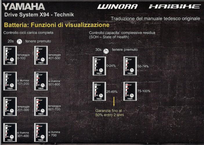

Sei sicuro che la batteria sia esaurita? Prova a fare l'autodiagnosi come da foto allegata, è una batteria di qualità e se non è stata maltrattata dovrebbe ancora andar bene

Usando l'autodiagnosi dopo 20 secondi si eccende solo la prima luce, mentre dopo 30 secondi si accendono tutte.
Però se uso il multimetro mi scrive 30,8V il che mi fa pensare che una o più celle siano andate.

vuol dire che ha una capacità residua superiore al 75% ed ha fatto meno di 100 cicli (possibile, la Bosch della mia nuova ebike dopo 600 km dichiara 8 cicli)
Non ti fidare del tester e assolutamente non collegare nulla che non sia il suo motore, andrebbe in protezione e non si recupererebbe più (esperienza fatta di persona recuperata sostituendo integralmente l'eletronica interna con altra compatibile fatta da un normale bms ed un arduino ma si perde la precisione dei dati di consumo ed autonomia oltre che ad avere autoscarica dovuta ad arduino) la tensione da carica è poco meno di 42V, a 30V è scarica ma non c'è tensione utilizzabile se non è attivata dal motore.
