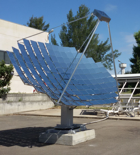

Da molti anni riscaldo con il mio TGS
a concentrazione solare
con un serbatoio di accumulo
a doppia serpentina da 1000 lt.
Ho acqua in arrivo che alle volte supera i 110°
anche durante l'inverno ,
e funzionano al meglio anche i ventilconvettori.
Se si avesse riscaldamento a pavimento la
autonomia anche senza sole aumenta di molto.
https://projectenergia.it/
