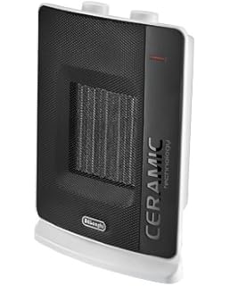

Per un uso in bagno è meglio optare
per un riscaldatore ceramico
e non a resistenza in vista.
La durata sarà sicuramente elevata .

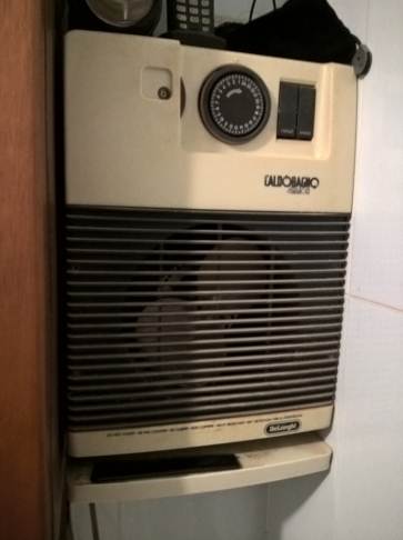

Non so quelli attuali, ma personalmente ho un Caldobagno De Longhi da una trentina di anni, mai pulito all'interno, dopo una decina di anni si ruppe il timer e lo scollegai perchè faceva solo rumore, funziona benissimo ancora oggi (per la precisione... ieri, prima di fare la doccia), attaccato a una parete coi suoi tasselli, sembra indistruttibile (timer a parte).

Questo è quello che ho io da 30 anni, secondo me se venissero installati a parete, lontano da ogni rischio di spruzzi o acqua diretta, non ci sarebbero problemi, il mio ne è la prova, di vapore sai quanto ne ha preso fino a ieri sera..., eppure funge benissimo (timer a parte), la raccomandazione credo riguardi più l'utente, che potrebbe posizionarlo in maniera errata e pericolosa per se stesso, non tanto l'oggetto (se "serio", ovviamente).
Sta posizionato a 1,50m da terra e a 50 cm di fronte a lui c'è l'appendiabiti con gli accappatoi, così scalda anche loro per indossarli belli tiepidi... smiley
Oltretutto fa anche da appoggio per Phon, cordless, rasoio elettrico e pettinino...laughlaughlaugh

Per il momento ho risolto prendendone uno di marca e di tipo ceramico, anche se di costo non elevato.
Vediamo questo come va (tanto è destinato ad essere usato pochissimo e per brevi periodi) e poi deciderò se è il caso o meno di prenderne uno più costoso.
