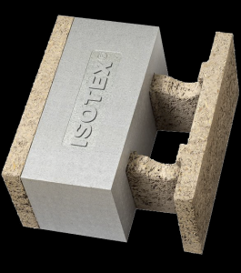

Dicono essere anche  molto "antisismica" la costruzione
fatta con sistemi ad incastro e armata  tipi ISOTEX
https://www.blocchiisotex.com/
sicurezza-sismica-collaudata/
https://youtu.be/KEGRtPur_CU?t=14
Io non la farei mai una casa in legno pieno (pericolo incendio e parassiti)
oltre al poco valore di isolamento termico in confronto ad Isotex.
E vista la ignifughità del blocco muratura armata .
