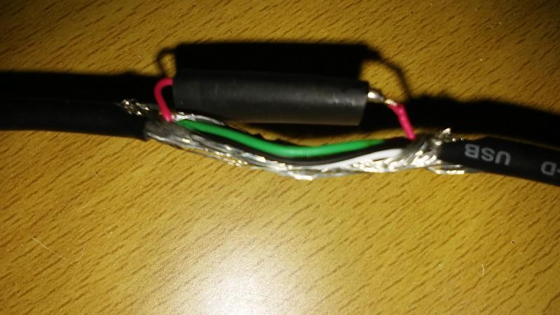

Cercando su Google il cavo in oggetto, fra i risultati mi è comparsa questa discussione di COL, in cui se ne parlava.
https://forum.camperonline.it/v...
Avendo lo stesso problema con il RC del DJI Mavic e non avendo trovato in commercio il cavo solo dati che non ricarica la batteria di uno smartphone Android, ho fatto una prova.
Nel caso fosse ancora utile a qualcuno, la soluzione è molto semplice.
Basta interrompere il filo rosso dei +5V e inserirvi una resistenza da 390 Ohm (o 470). In questo modo la corrente scende a pochi Microampere e non carica più lo smartphone/tablet collegati al RC del drone mentre i dati sono trasmessi correttamente.
Con il cavo modificato, raddoppia la durata di una carica del RC.
Ecco il cavo, prima di posizionare e scaldare il tubetto termorestringente sulla resistenza e poi coprire con nastro autoagglomerante.
