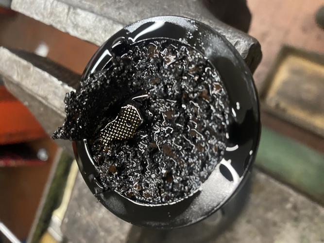

su questo non ci piove . resta il fatto che effettivamente comporta visita periodica presso meccanico , ma fosse solo x questo un attenzione e sarebbe risolto . MA se x caso la cinghia si deteriora complice residui di altri
lubrificanti e intasa il tubicino dell'olio grippando il motore come la mettiamo ? . ergo restare alla larga da simili modernizzazioni e rivolgersi a marche NON francesi sperando che NON abbiano adottato il PURETECK come ha fatto la opel . invece di avanzare qui' si arretra . carlo
Se capita che la pescante dell’olio si ottura così in viaggio  .. c’è poco da fare IMG_4918(1).jpeg
