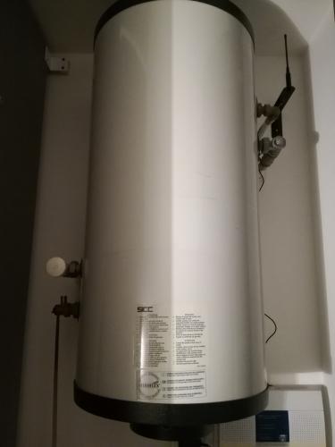

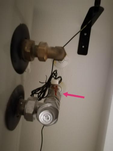

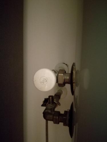

IMG_20180923_195615.jpgIMG_20180923_195642.jpgIMG_20180923_202300.jpgCiao Mario,ecco alcune foto della caldaia.
Nella foto con la freccia c'è la valvola di sfiato che ho usato per eliminate l'aria dall'accumulatore perché quando si usava l'acqua calda,poi si sentiva lo scorrere dell'acqua all'interno dello stesso.

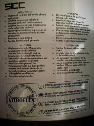

C'è poi scritto sulla targhetta che bisognerebbe montare un vaso di espansione(a sto punto penso che l'accumulatore sia stato installato col cxxo).
Il vaso va installato dove c'è lo sfiato?
Potrei sostituire in oltre la valvola di sfiato con una di quelle automatiche?(penso che le chiamino Holly).

ok perfetto , di quei boiler ne abbiamo instllati un centinaio e lo conosco come le mie tasche , in linea di impiantisticamente è stato collegato correttamente tranne l'uscia acqua calda che doveva essere sulla parte alta tramite l'attaco superiore e non quello laterale ma avendolo installato troppo in alto probabilmente è stato perso quello spazio ma in linea di massima va bene anche così , preciso che l'usita calda laterale va utilizzata solo quando il boiler si installa in orizzontale ma probabilmente per ragioni di spazio e ingombri avendolo installato in verticale in extremis è possibile utilizzare l'uscita laterale anche se non sarebbe il massimo perchè non sfrutterà mai l'acqua calda della parte alta ma in un certo qual modo è anche un bene perchè in quella parte giocoforza si formerà un cuscino di aria che fungerà da vaso di espansione ,  comunque se vuoi aggiungere un piccolo vaso da 6-8 lt devi aggiungerlo lato acqua sanitaria sul tubo di ingresso inserendolo dopo la valvola di sicurezza tra valvola e boiler ma devi svuotare tutto il boiler poi  inserire una ulteriore valvola di chiusura e su quella valvola avvitarci il vaso , a mio parere visto come è stato collegato il boiler lato uscita calda sanitaria il vaso non servirebbe e sull'ingresso acqua freddaa serve una valvola di chiusura , ovviamente sull'andata e ritorno lato riscaldamento non devi metetrci nulla perchè il vaso è generale in centrale termica
la valvola di sfiato manuale puoi benissimo sostituirla con una valvola automatica jolly chiudendo la valvola di andata riscaldamento e detentore di ritorno , ti consiglio di mettere anche una valvola di chiusura sotto alla jolly , la valvola di andata (detentore) lato riscaldamento è quella superiore dx sotto all'uscita acqua calda e la valvola di ritorno sempre lato riscaldamento è quella in basso sx sopra all'ingresso acqua fredda , per chiudere la valvola di andata (detentore) che è senza maniglia dovrai svitare il cappuccio frontale , tolto il cappuccio vedrai una vite a taglio o brugola e dovrai agire su quella vite , per quella di ritorno basta girare la manopola
solitamente la valvola con manopola lato riscaldamento viene instalalta sull'andata ma nel tuo caso per ragioni di comodità alla eventuale manovra le due valvole sono state invertite è giustamente quella con manopola è stata messa sul ritorno , concludo dicendoti che per come è stato allacciato il boler a mio parere un vaso non servirebbe e una valvola jolly di sfiato sarebbe un di pù , sull'entrata acqua fredda era bene inserire una valvola di chiusura e se la metti prima o poi ti sarà utilissima , se ti servono altre info te le allungo volentieri
https://sicc-italia.com/
, clicca in alto su prodotti e si aprirà la pagina sezione acqua > poi clicca su termo e potrai scaricare il catalogo dei bollitori con misure e specifiche , il tuo è il modello SPTE 100 oppure APT 100 , sono i primi due del catalogo
mario
