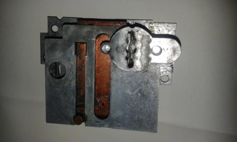

casualmente ne parlavano al telegiornale di ladri che entrano in casa con la chiave bulgara , ho provato a documentarmi sul web su questa chiave bulgara e sono rimasto sbalordito  dalla semplicità che i ladri esperti ti aprono una serratura blindata di casa tua , io ero abbastanza sereno  per avere una porta blindata mentre se ti prendono di mira ti entrano in casa in 30 secondi dal portone di ingresso anche con la porta blindata  ...e la brutta notizie è che queste chiavi si trovano in vendita on line e ci sono dei video tutor di come utilizzarle , ora  al pensiero che possano entrarci  in casa quando siamo in camper non mette di buon  umore  sad
sarebbe interessante capire quali serrature riescano  ad aprire , tipo questa nell' immagine sotto che sarebbe la serratura della mia porta blindata costruita nel 2004  la riusciranno ad    aprire? posso immaginare essendo una porta specifica blindata che abbia una serratura che non si possa aprire con queste chiavi perchè sarebbe assurdo che vendano una porta super blindata per poi avere una serratura apribile con quelle chiavi in 30 secondi ...ma mi informerò certamente meglio visto che ci sono delle serrature protette da questo tipo di manomissione...

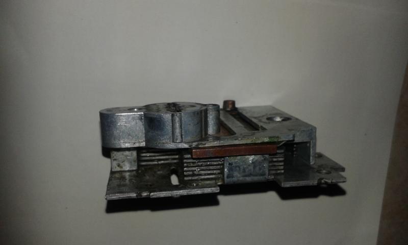

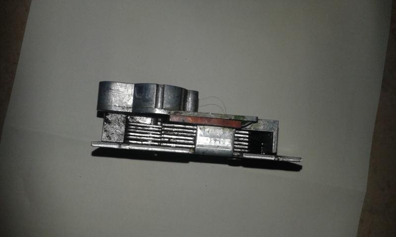

ti ringrazio della tue testimonianza , credo anche io che la mia serratura sia a doppia mandata di quelle facilmente apribili ,va bene che ho l'antifurto su tutta l'abitazione con combinatore telefonico che mi avvisa  e adesso che so questo problema quando usciamo con il camper alla porta sopra blindata gli metto anche la sicurezza chiusa poi ovviamente non posso uscire ne uscire ed entrare da questa porta ed  esco dalla porta sotto in garage che essendo recente ha la serratura europea , ma mi informerò certamente con la dibi produttore della porta se questa porta nel 2004 avevano fatto in modo che non si possa aprire con una chiave bulgara , trovando alcune informazioni sul web mi pare che la stessa serratura che monta la mottura dove scrivono abbia la sicurezza anti scasso con chiave bulgara
https://www.matteoda.it/serratu...
  nelle specifiche  scrivono :
  • fornito con NUCLEO speciale e sistema ANTIDECO DUE contro grimaldelli e chiavi bulgare
  a me pare la stessa mia serratura da incasso ed in effetti sul sul codice della serratura  scrivono dibi  che va posizionata all'interno della serratura  fissata con delle viti ed è intercambiabile  sostituendo solo il pezzo quadrato  dove va inserita la chiave .o magari mi basta comprare questa serratura da montare sulla mia porta visto che mi pare abbia gli stessi attacchi .. vedremo ,credo che basti contattare la dibi per avere una risposta se sia sicura o no ...
