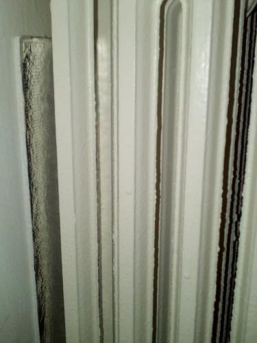

Io ho messo dei pannelli riflettenti (polistirolo+alluminio) e li ho fissati con la millechiodi.
Messi 5 anni fa (e tranne uno che si è mangiato il gatto) sono ancora lì.
Mettili pure anche se c'è poco spazio i moti convettivi ci sono lo stesso e fissali con della buona colla...

Come lo infili nel centro ? immagina un termosifine largo un metro distante meno di tre dita dalla parete di fondo. per questioni estetiche il foglio e’ leggermente piu’ stretto . puoi metterlo nei lati ma non sopra
ed in centro. sto pensando di prendere un tondino di ferro pieno forare e avvitare una vite . segare la testa e realizzare la punta. otterrei un punteruolo per fare un foro poco profondo e piu’ stretto del chiodo . infilare lo stesso e dare un paio di colpi per farlo entrare...
15203667562671132830240.jpgdistanza 1 dito, millechiodi! Messa perfettamente 5 anni fa...
