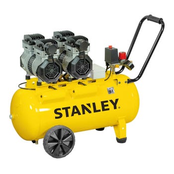

Ciao a tutti, ho un compressore Stanley da 50lt, 2 gruppi di motori indipendenti a 2 cilindri coassiali (4 cilindri in tutto) silenziato e senza olio.
​​​​​​ Ha lavorato pochissimo, ma ultimamente un motore si ferma prima a circa 6 bar mentre l'altro continua a funzionare fino al raggiungimento degli 8, bar tarati dal pressostato.
Quando scende di pressione durante l'utilizzo, rientrano in funzione entrambi regolarmente per i rifermarsi uno prima e l'altro dopo.
I 2 motori sono entrambi comandati dallo stesso pressostato.
Qualcuno sa di cosa potrebbe trattarsi, un motore si ferma prima spontaneamente senza l'intervento del pressostato.
Grazie in anticipo.

Così ad occhio sembrerebbe che un motore entri in protezione termica. Però non essendo un esperto non ti saprei dare suggerimenti.

No, se entrasse in protezione termica dovrebbe riarmarlo manualmente, forse il pressostato ha 2 set di pressione di stacco distinti?
Anche se dalla foto sembrerebbe un normalissimo pressostato da compressore...

L'ho pensato anch'io, ma smette di funzionare dopo un paio di minuti dall'avvio, arriva a 6 bar e si ferma,
scalda un po' ma tra il funzionamento del motore e della compressione non mi sembra così esagerato.

No, se entrasse in protezione termica dovrebbe riarmarlo manualmente, forse il pressostato ha 2 set di pressione di stacco distinti?  Anche se dalla foto sembrerebbe un normalissimo pressostato da compressore... Ciao
Esatto, il pressostato è unico ed collegato al serbatoio e non ci sono interruttore da riarmare manualmente.

Giusto, il motore è unico per due testate e i motori sono 2 separati.
mentre è in funzione di vede chiaramente che uno dei due gruppi si ferma mentre l'altro continua a pompare fino a raggiungere la pressione del pressostato.

penso di aver capito come vedi se quel cilindro gira oppure è fermo , praticamente essendo il funzionamento senza olio vedi quando si ferma dalle feritoie sottostanti , Giusto ? , rimane da capire come diavolo possa fermarsi con l'altro che gira

Si giusto, dalle griglie di vedono i cilindri ed il manovellismo in funzione ed anche perché si dimezza il rumore e toccando i gruppi anche le vibrazioni.

AGGIORNAMENTO: provato bene, il problema sembra essere il surriscaldamento di un gruppo motore che raggiunti i 6 bar fa fatica a continuare a pompare ed interviene sicuramente il termostato, lo dimostra anche al tatto, scotta da non poterlo toccare, mentre l'altro motore rimane meno caldo. Proverò ad aprire le griglie di protezione e vedere se gira libero o qualcosa lo blocca. Dopodiché visto che è in garanzia lo porterò dove l'ho comprato, mi hanno già detto telefonicamente che se il danno è grave me lo sostituiscono con uno nuovo.
grazie a tutti.

Ne porta 2 uno per ogni motore.

Io ho un compressore così con stesso identico gruppo pompante ma solo 1 non 2... Avevo notato subito che scaldava molto perciò ho messo 2 ventole da 12 cm a 230 V sotto il gruppo pompante che vanno sempre anche quando si ferma.
Fino ad ora il mio pur utilizzandolo in certi momenti tanto non è mai andato in protezione.
Io per mia curiosità li ho aperti.. Nella parte centrale nera c'è l'avvolgimento e ai lati ci sono albero a gomiti e bielle solo su cuscinetto.. Ingrassato dove serviva con grasso al litio; certi punti avevano poco grasso.

ok per il surriscaldamento motore ma in questo caso si sarebbero fermati entrambi i pistoni di quelle due testate sullo stesso motore , mi chiedo come diavolo faccia a fermarsi un pistone con l'altro che gira ,  probabilmente uno dei due condensatori su quel motore ha problemi , però è strana  sta cosa oppure sono io che mi sono perso qualcosa

Io ho capito che si ferma 1 gruppo pompante dei 2; ogni gruppo è composto da 1 motore (parte centrale) e 2 pistoni (ai lati).
Ipotizzo che uno dei due gruppi ha poco grasso oppure viste le tolleranze dimensionali di produzione si può creare in certe occasioni interferenza causando un aumento dell'assorbimento mandando in protezione il motore del gruppo pompante interessato.

Giusto, ogni gruppo è indipendente ed ha 2 pistoni che si muovono. Nel caso specifico 2 si muovono e 2 no.
