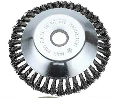

PS: interessante la catena di emme48, io ho sempre odiato perdere pezzi di inquinante plastica del filo stellato che uso sul mio honda.

"interessante la catena di emme48, io ho sempre odiato perdere pezzi di inquinante plastica del filo stellato che uso sul mio honda"
La uso anch'io la catena. Ma se bisogna lavorare di fino e in sicurezza contro un bordo, un muro a secco o il tronco di un albero non si può fare a meno della plastica. Ho comprato anche questo, ma non l'ho mai usato.

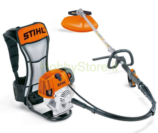

Il massimo è comunque un prodotto STHIL
e sicuramente a zaino
che con meno fatica si lavora e senza rovinarsi per lo sbilanciamento

Il massimo è comunque un prodotto STHIL e sicuramente a zaino che con meno fatica si lavora e senza rovinarsi per lo sbilanciamento
Franco , io ho proprio sostituito uno Stihil dopo poco tempo dall'acquisto con uno con motore honda e ho smesso di tribulare , la tanto blasonata Sthil è molto brava sulla sua pubblicità ma anche loro si sono messi con prodotti ciofeca forti del loro brand e che fanno strapagare , per mè potrebbe chiudere baracca

In risposta al messaggio di franco49tn del 13/09/2020 alle 10:23:12
In realta' ho letto che eccezzion fatta per terreni molto in pendenza ha piu' limiti
maggior fatica sulle braccia per via della forza non contrastata dal motore dietro.
minor potenza rispetto ad un asta dritta per via dei rimandi flessibili e maggior manutenzione necessaria.
sembrerebbe inoltre che la postura ne risenta poiche' si tende a caricare in avanti.
Cosa ne pensi ? Dicerie ?
