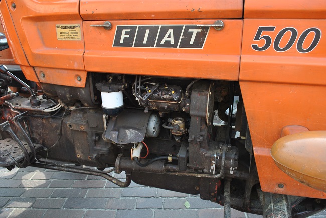

che trattore  è?  , puoi chiedere tranquillamente , meglio se metti le foto
Il trattore è un Fiat 450 del 1970 con pompa CAV perde da una Portella. Dopo se vado al trattore ti mando la foto.
morodirho
morodirho
Inserito il 22/04/2020 alle: 10:59:05
DSC_0241(3).JPG piu o meno questo?wink

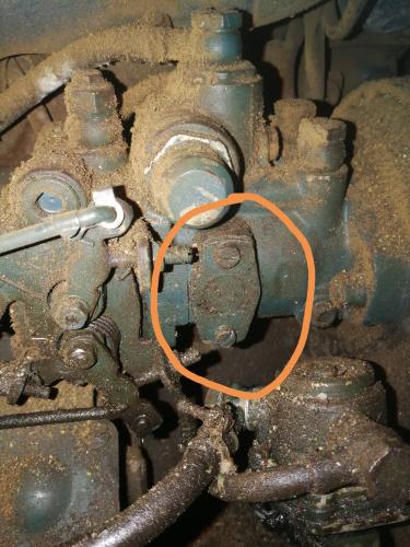

Inserito il 22/04/2020 alle: 16:18:54
Perde da quella Portella, cosa c'è una guarnizione o un OR.?IMG_20200422_161716.jpg

Inserito il 22/04/2020 alle: 16:53:36
In risposta al messaggio di Motore 71 del 22/04/2020 alle 16:18:54
è una Bosch VA , un antiquariato,,comunque ,dietro c'è un OR  a sezione quadrata, non credo che la trovi,però assicurati bene, perchè di solito perde dal leverino acceleratore , si potrebbe ''anche fare senza smontare ( parlo naturalmente  se fosse la leva acceleratore) a condizione che trovi i ricambi e un pompista ''antico''.Sullo sportellino non ci  sono problemi, puoi smontare e sostituire l'or  ,non so se ne trovi , se lo trovi ti consiglio di cambiare le viti a taglio e mettere delle viti esagonali   ,mm 6 passo 1 , x 10 .

Inserito il 22/04/2020 alle: 17:18:38
In risposta al messaggio di morodirho del 22/04/2020 alle 16:53:36

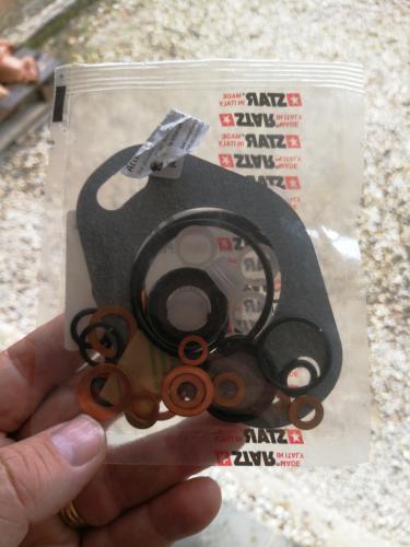

15875688010896820624683626011992.jpgIl pompista mi ha dato tutto il kit

Inserito il 22/04/2020 alle: 17:23:33
Ecco il davanti con il codice. Mi ha detto che era l'ultimo kit che aveva poi non si trova più nulla 1587568928524257189713755529808.jpg

Inserito il 22/04/2020 alle: 17:29:22
In risposta al messaggio di Motore 71 del 22/04/2020 alle 17:18:38
azzz. un miracolo  wink, spero che te l'abbia regalata, altrimenti che se ne fa, .
ps
per informazione , quella pompa si può sostituire con una Bosch VE, se si trovasse, perchè sarebbe almeno riparabile ,

Inserito il 22/04/2020 alle: 17:42:34
In risposta al messaggio di morodirho del 22/04/2020 alle 17:29:22
azzz. un miracolo  , spero che te l'abbia regalata, altrimenti che se ne fa, . ps per informazione , quella pompa si può sostituire con una Bosch VE, se si trovasse, perchè sarebbe almeno riparabile ,
25€ il kit

Inserito il 22/04/2020 alle: 18:11:17
In risposta al messaggio di Motore 71 del 22/04/2020 alle 17:42:34
25€ il kit
il prezzo è quello , ma  non l'avrebbe mai venduta ,comunque meno male che hai trovato,  togli il coperchietto e cambia l'OR wink
