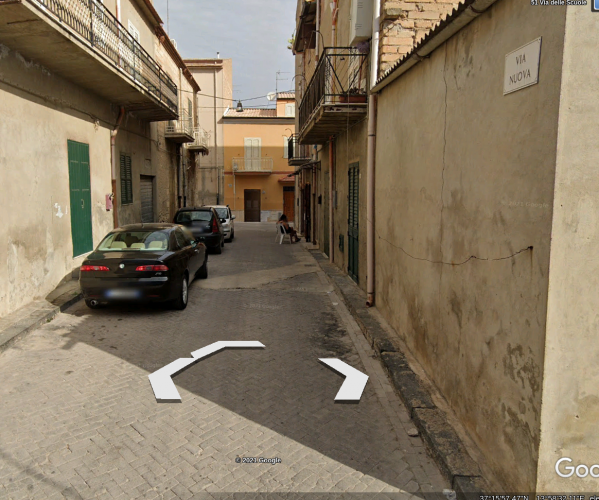

Senza andare sul posto e avere dati strumentali, senza guardare dentro le case è solo una discussione da forum, sia chiaro. Ma con street view ho fatto un breve giro in quella zona, e in effetti sembra un posto in frana

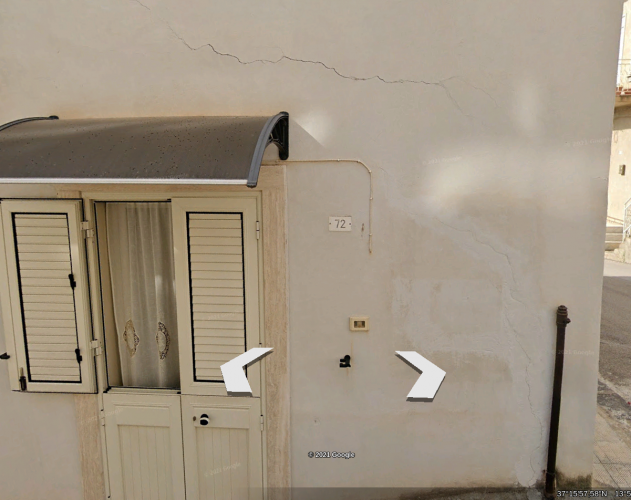

le case del posto sono caratterizzate tutte da un elevato stato di degrado e oltretutto molto vulnerabili sismicamente, spesso abbellite solo con un intonaco che "copre"  la loro debolezza e magari degli infissi nuovi. Alcune sono così degradate che stabilire le cause di un cedimento è assai dura, ma ad esempio questa mi pare significativa.

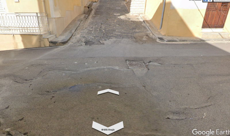

Cosi' come la strada dietro
Se ho capito bene la casa era questa (quella più in fondo, e salvo cedimenti di fondazione inevitabili in case di questo tipo, non ci sono evidenze di cedimenti superficiali, ma dietro sembra esserci qualche cosa

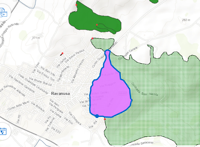

Ma il colpo dfinale lo da la piattaforma idrogeo, che mostra tutto il settore di versante in frana
https://idrogeo.isprambiente.it...
