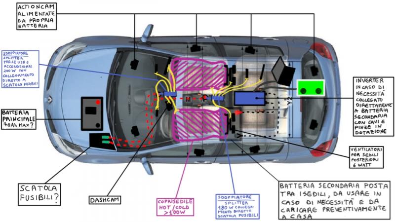

Io ho provato a fare uno schema per cercare di capirci qualcosa con i collegamenti:
Voi cosa dite?

Però non capisco la questione della modifica, perché gli sdoppiatori/splitter che ho linkato consumano più dei 120W massimi delle semplici porte 12V della macchina (che poi ne ha solo una la macchina), per questo mi consigliavano di far installare da un elettrauto dei collegamenti diretti (con cavi di sezione adeguata e fusibile adeguato ai relativi 200W e 180W degli splitter) con la batteria motore o dalla scatola dei fusibili per non avere la limitazione dei 120W che non mi permetterebbe di sfruttare al massimo gli splitter.
Poi come nell'immagine che ho postato i due splitter escono dentro l'abitacolo, uno nella parte anteriore e uno in prossimità dei sedili posteriori (anche qui mi affido all'elettrauto per il percorso da far fare ai cavi)
Un'altra idea che mi hanno proposto, sempre partendo dalla configurazione descritta qui sopra e nell'immagine, è far fare dei collegamenti volanti (con fusibile adeguato) sulla seconda batteria opzionale (sempre da caricare a casa e mettere in macchina in caso di bisogno) e far terminare questi con un altro di quegli splitter da 200W, oppure altri due se la batteria li regge, come con quella del motore, un altro da 200W e un altro da 180W.
Poi magari, allo stesso modo in cui vengono collegati direttamente gli sdoppiatori (tagliandone la spina accendisigari con cui andrebbero collegati normalmente) si potrebbero collegare dei voltmetri/amperometri, uno per ogni batteria, per tenerle meglio sotto controllo (ne ho visti alcuni con schermino che riportano anche la temperatura).
Per la batteria nel vano motore si dovrà trovare un passaggio per farlo arrivare fino a dentro l'abitacolo mentre per l'altra potrebbe restare così, volante, magari fissato a dei morsetti insieme agli eventuali splitter così quando si toglie la batteria si stacca tutto insieme.
Non so se mi sono spiegato bene...
Modificato da AltExplore il 12/08/2021 alle 20:05:56

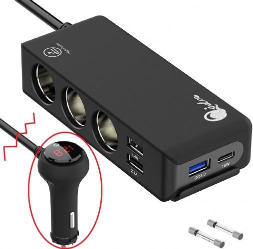

Questi:
https://www.amazon.it/dp/B089Y5...
https://www.amazon.it/dp/B08KVW...
Sono come delle prese multiple, che hanno una spina da inserire nel classico alloggiamento dell'accendisigari a 12V e in uscita hanno due o tre prese 12V e tre o quattro prese usb da 2.4A o più, e servono appunto per poterci collegare, per alimentare o ricaricare più dispositivi contemporaneamente.
180 e 200 watt dovrebbe essere il loro carico massimo supportabile con tutte le prese occupate.
Come dicevo, nel progetto che ho fatto questi due dispositivi andrebbero collegati direttamente alla batteria o attraverso la scatola dei fusibili tagliando la loro spina accendisigari con cui invece andrebbero collegati normalmente:
Per quella cosa della batteria dovrò sentire bene con l'elettrauto.
Mentre per la seconda da aggiungere, dato che sarebbe autonoma, potrei prenderla di qualsiasi potenza, basta che riesca a reggere il carico.

Questi: Sono come delle prese multiple, che hanno una spina da inserire nel classico alloggiamento dell'accendisigari a 12V e in uscita hanno due o tre prese 12V e tre o quattro prese usb da 2.4A o più, e servono appunto
per poterci collegare, per alimentare o ricaricare più dispositivi contemporaneamente. 180 e 200 watt dovrebbe essere il loro carico massimo supportabile con tutte le prese occupate. Come dicevo, nel progetto che ho fatto questi due dispositivi andrebbero collegati direttamente alla batteria o attraverso la scatola dei fusibili tagliando la loro spina accendisigari con cui invece andrebbero collegati normalmente: Per quella cosa della batteria dovrò sentire bene con l'elettrauto. Mentre per la seconda da aggiungere, dato che sarebbe autonoma, potrei prenderla di qualsiasi potenza, basta che riesca a reggere il carico.
Di quei cosi multipresa, quanti ne ho comprati, tanti hanno fatto una brutta fine. Accertati che siano di alta qualità costruttiva, altrimenti sarebbero inservibili dopo poche occasioni di utilizzo.

Di quei cosi multipresa, quanti ne ho comprati, tanti hanno fatto una brutta fine. Accertati che siano di alta qualità costruttiva, altrimenti sarebbero inservibili dopo poche occasioni di utilizzo.  Giovanni
Eh purtroppo la maggior parte sono cinesi e non si sa quanto possano durare.

No, quando devo proseguire a piedi sostanzialmente parcheggio la macchina dove capita, nei parcheggi normali. Comunque ho trovato diversi alternatori da 150 Ampere compatibile con la mia macchina, poi non so se siano di buone marche o meno.
Io prima constaterei l'amperaggio dell'alternatore che monta di serie poi si valuta.. Poichè se quello di serie è da 70-80 A o meno e poi ci metti un 150 A allora dovrai anche adeguare la cinghia accessori.

Perché i dispositivi sono parecchi, e alcuni assorbono anche non poco, come mi è stato detto ad esempio per il frigorifero e per i coprisedili riscaldati-ventilati. Poi il progetto finora consisteva nel far partire direttamente
dalla batteria questi cavi che terminavano con i famigerati splitter/sdoppiatori sopracitati che hanno un carico limite (200W o 180W oltre il quale se va tutto bene dovrebbe solo saltare il loro fusibile) e non credo di poterne connettere un'infinità alla batteria motore. Poi all'inizio la seconda batteria l'avevo pensata come destinata all'inverter, ma se tutti me lo sconsigliano lo tolgo definitivamente.
Ma la corrente che consumi in qualche modo la devi produrre.
Se l'alternatore è sufficiente, la seconda batteria non serve.
Se l'alternatore è sottodimensionato, allora prima o poi le batterie di scaricheranno, come le ricarichi?

Ma la corrente che consumi in qualche modo la devi produrre. Se l'alternatore è sufficiente, la seconda batteria non serve. Se l'alternatore è sottodimensionato, allora prima o poi le batterie di scaricheranno, come le ricarichi?
Quella principale in teoria con l'alternatore, al quale continua ad essere collegata.
Quella secondaria la caricherei a casa prima di iniziare il viaggio e poi la metto in macchina; avevo in mente di optare per una abbastanza potente per reggere i dispositivi che vorrei collegarci (che comunque sarebbero in numero minore rispetto a quella collegata all'alternatore)

Quella principale in teoria con l'alternatore, al quale continua ad essere collegata. Quella secondaria la caricherei a casa prima di iniziare il viaggio e poi la metto in macchina; avevo in mente di optare per una abbastanza potente per reggere i dispositivi che vorrei collegarci (che comunque sarebbero in numero minore rispetto a quella collegata all'alternatore)
Boh, se speri di usare una batteria per i dispositivi senza ricaricarla non la vedo una cosa sicura, tra Ampere prelevate ed autoscarica almeno un pannellino da 20 watt messo anche dentro la macchina in modo "volante" ci vorrebbe, è una sicurezza in più ed energia costo zero.
