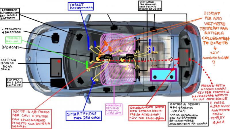

Questo credo sia lo schema quasi definitivo (speriamo) dove alla batteria secondaria sono riservati solo "piccoli" device che non consumano eccessivamente (magari gli si fa un collegamento "volante" per uno splitter da 180W come quello che ho postato tanti messaggi fa) e ad esempio per il portatile, se dovesse tornare utile, lo si collega al posto di un coprisedile come ho scritto che è tra i device più energivori.
Un collegamento diretto (proveniente dalla batteria o dalla scatola fusibili che sia) con presa accendisigari a 12V esclusivamente per il frigorifero.
Anche sulla parte frontale si potrebbe evitare di tenere collegati per un po' ad esempio gli smartphone, prediligendo altro.
Ma una domanda: se la batteria secondaria dovesse scaricarsi eccessivamente, non è possibile ricaricarla con uno di quei caricabatterie grossi per auto collegato alla batteria motore (quindi ricaricarla da fermi sfruttando il motore acceso)?

secondaria sono riservati solo piccoli device che non consumano eccessivamente (magari gli si fa un collegamento volante per uno splitter da 180W come quello che ho postato tanti messaggi fa) e ad esempio per il portatile, se dovesse tornare utile, lo si collega al posto di un coprisedile come ho scritto che è tra i device più energivori. Un collegamento diretto (proveniente dalla batteria o dalla scatola fusibili che sia) con presa accendisigari a 12V esclusivamente per il frigorifero. Anche sulla parte frontale si potrebbe evitare di tenere collegati per un po' ad esempio gli smartphone, prediligendo altro. Ma una domanda: se la batteria secondaria dovesse scaricarsi eccessivamente, non è possibile ricaricarla con uno di quei caricabatterie grossi per auto collegato alla batteria motore (quindi ricaricarla da fermi sfruttando il motore acceso)?
"""  non è possibile ricaricarla con uno di quei caricabatterie grossi per auto collegato alla batteria motore (quindi ricaricarla da fermi sfruttando il motore acceso)? """
Credo che tu stia facendo confusione, vorresti sfruttare l'alternatore mettendogli un caricabatterie grosso per ricaricare l'altra batteria surprise ma allora collegala direttamente alla batteria del veicolo no? Metti uno staccabatteria per isolarla quando usi i dispositivi e le metti in parallelo per quando vuoi ricaricarla in moto.

  non è possibile ricaricarla con uno di quei caricabatterie grossi per auto collegato alla batteria motore (quindi ricaricarla da fermi sfruttando il motore acceso)? Credo che tu stia facendo confusione, vorresti sfruttare
l'alternatore mettendogli un caricabatterie grosso per ricaricare l'altra batteria  ma allora collegala direttamente alla batteria del veicolo no? Metti uno staccabatteria per isolarla quando usi i dispositivi e le metti in parallelo per quando vuoi ricaricarla in moto. Ciao
Si, scusa, è facile che mi confonda perché sono totalmente inesperto per quanto riguarda queste cose.
Effettivamente hai ragione, all'inizio mi sconsigliavano di mettere due batterie in parallelo che si ricaricavano con l'alternatore del motore perché quest'ultimo non le avrebbe rette entrambe, però se io lo cambio e ne faccio mettere uno da almeno 150A, potrebbe riuscire a caricare entrambe le batterie quando ho necessità e quando non ce l'ho isolo la seconda batteria e uso quella del motore normalmente.
Ma avendo un alternatore da 150A, da quanto dovrebbero essere le due batterie? Dovrebbero fare somma precisa, quindi 75Ah l'una? Oppure 100 Ah quella motore e 50Ah la secondaria? Non so...come funziona?

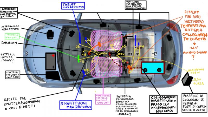

Per l'alimentazione dei dispositivi penso di riuscire a cavarmela con i due famigerati splitter da 200W e 180W, collegati direttamente alla scatola fusibili come si è detto all'inizio e credo di riuscire a supportare tutto; ho provato a calcolare i watt sempre approssimando per eccesso e riesco sempre a rimanere entro il limite massimo degli splitter collegando 3 o 4 dispositivi e togliendone qualcuno quando magari devo alimentare qualcosa che richiede più assorbimento (usando quelli tolti sfruttando la loro batteria o se sono proprio al limite ci collego un powerbank).
Poi sono riuscito ad intravedere i codici sull'alternatore e cercando sul web dovrebbe essere da 90 Ah.
Ho anche trovato su un sito di ricambi, facendo una ricerca basata sulla targa del mio veicolo, delle batterie da 75Ah e 730A di dimensioni giuste per entrare nell'alloggiamento.
Però da quello che ho capito sono batterie a gel.
Qualcuno mi consigliava le AGM e sono riuscito a trovarne un paio da 70Ah e 760A.
L'alternatore da 90Ah dovrebbe essere in grado di gestire entrambi i tipi di batterie con queste potenze, no?
Il calcolo dei 380W pieni degli splitter sarebbe 32 ampere circa, ma non verrebbero mai usati tutti appieno (a questi bisogna aggiungere i normali servizi dell'auto come fari, radio, clima, tergicristalli ecc.)
Credo che così le cose siano anche più semplici nel complesso e che riesca a gestire tutto con la sola batteria del motore.
Il dubbio è su quale tipo di batteria scegliere.
Ho letto le differenze tra batterie a gel e AGM, ma per andare sul sicuro su quale potenza dovrei orientarmi?
Devo prediligere i valori di Ah o quelli degli A?

A è la corrente istantanea o di spunto, Ah la corrente prelevabile nel tempo. Per l'avviamento è importante la corrente di spunto più il motore è grosso più il motorino di avviamento assorbirà (,anche più di 100A) ma nel tuo caso non è importante perché non hai assorbimenti di quel tipo, ti serve una scarica lenta prolungata nel tempo.
Considera che da una AGM puoi prelevare senza deterioramento della batteria dal 30 al 50% della capacità nominale quindi dalla 70Ah se vuoi che la batteria duri nel tempo non dovrai prelevare più di 35 Ah (che vuol dire ad esempio 5A per 7 ore).
Per la ricarica non c'è problema, le batterie al piombo non assorbono in ricarica più di tanto, se l'alternatore non ha disponibile il surplus di A necessario alla ricarica della batteria ausiliaria impiegherà più tempo, non meno di 2 o 3 ore.
Se il budget te lo consente considera una litio da 40 o 50 Ah , che con metà del peso e dell'ingombro ti può dare più autonomia  (prelevi in sicurezza l'80% della capacità nominale) e tempi di ricarica inferiori ma necessita di un booster (dc-dc) tra lei e l'alternatore

Se no c'era quest'ultimo progetto con le batterie in parallelo che non mi ricordo se avevo postato o no:
Di quei voltmetri non ce n'è bisogno perché ce n'è già uno su uno degli splitter.
Batteria motore rimane quella attuale senza toccarla minimamente.
