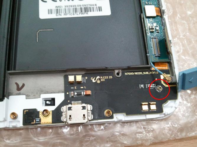

Ok, mia moglie ha affogato l'ennesimo telefono e nella fretta di smontarlo per staccare la batteria (eh si, perché un normale coperchio con normale batteria rimovibile anche da un bambino non va più di moda...), causa poco spazio e ditone ignoranti, ho dissaldato il connettore dell'antenna dalla scheda madre!
Qui una foto esplicativa...non è lo stesso telefono, ma il connettore è simile, pochi mm di diametro:
Chiedo: è possibile riuscire a rimetterlo a posto? Visto il basso costo del telefono (P2 Lenovo) e l'introvabilità di ricambi, vorrei provare a farlo io...che attrezzatura serve? È possibile? Ho visto qualche tutorial su youtube, ma non ho ben compreso la procedura corretta.
Grazie.

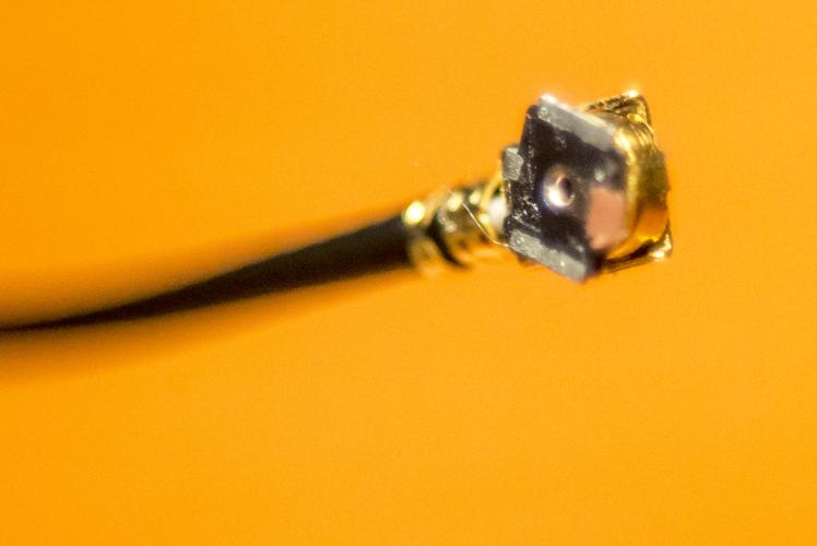

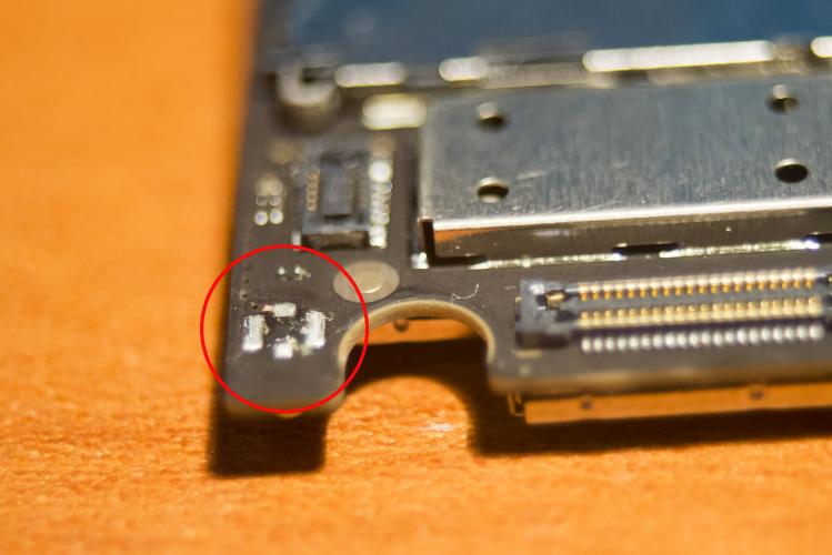

Ecco le foto del mio componente dissaldato così si capisce meglio. È proprio il connettore ad essersi staccato (il filo è OK, il connettore maschio staccato posso rimuoverlo facilmente dal filo) è di pochissimi mm e sembrano esserci 4 punti di saldatura sotto il componente ( va a sapere il verso poi...).
Io un vecchio saldatore a stilo ce l'ho, ma la punta mi sembra assolutamente inadatta al lavoro e inoltre quello che avevo saldato si vedeva bene e non era sotto il componente.
Gianluca & C.

Adesso lo vedo meglio grazie, per fare un buon lavoro deve essere scaldato tutta la parte, soffiando aria calda e poi appoggiarlo perché altrimenti si rischia che la saldatura non venga bene.
Trattandosi Peró di un contatto si puó eseguire anche un lavoro piú grezzo ripassando piú volte fino a quando i due pezzi non sono allineati.
ik6Amo
ik6Amo
Inserito il 11/09/2017 alle: 12:50:53
E' necessario un saldatore con punta molto fine (spillo) e bassissima potenza. In commercio ce ne sono, ma non so quanto possa essere economico procurarsi un saldatore ed un pò di filo di stagno da saldature molto sottile, adatti all'uso.
Oltre questo, ci vuole esperienza nell'operare, altrimenti si rischia di far danni. Sarebbe buona l'idea di riscaldare tutta la parte ma, essendo molto piccola, si rischia di danneggiare i componenti vicini.
