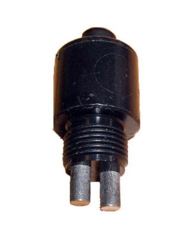

Come da oggetto.. domanda molto tecnica. 6 mesi fa ho acquistato il ricambio del produttore di cloro per il depuratore: e' un bulbo rotondo con 2 elettrodi in titanio. Allego foto qui sotto. Il tutto e' comandato da una centralina con uscita a 5V e quando passa l'acqua tra i 2 elettrodi la centralina si attiva e rimane attivata per i minuti impostati (da quel che ho visto il processo di produzione si attiva quando  la salamoia passando tra i 2 elettrodi li cortocircuita tra loro, la centralina lo rileva e toglie il 5V o qualcosa di simile). Casualmente oggi ho visto che durante il ciclo di lavaggio/rigenerazione non attivava la centralina. Smontato l'elettrodo e controllato il tutto con tester/multimetro ho notato che tra il connettore in testa e la base degli elettrodi (dove sono color acciaio) la corrente passa sia sul positivo che negativo perfettamente, su entrambi insomma. Se invece i puntali del tester li posiziono sulle gambette in titanio di colore nero.. una conduce, l'altra con difficolta si e no a singhiozzo e devo piu volte spostare il puntale del tester e magari conduce poi smette. E' instabile la conduzione su una gambetta. Riprovando a montare il tutto sul depuratore e facendo passare la salamoia a volte parte l'intero sistema di produzione toccando muovendo il bulbo o bloccando e poi sbloccando la salamoia che ci passa in mezzo ed a volte non parte. E penso proprio sia dovuto a uno di quei 2 elettrodi scuri che ho rilevato conduce a singhiozzo.
Ordunque: soluzioni? Se passo con carta abrasiva la gambina dell'elettrodo incriminato? Tiro via la patina di titanio e addio? Ci sono altri sistemi per ripristinare la conducibilita' al 100%. Ho gia' contattato il fornitore ma non so se lo cambiera' in garanzia essendo passati 6 mesi e magari e' considerato come materiale di consumo.
Il vecchio elettrodo e' durato anni e prima di cambiarlo con il tester avevo appurato che tra il jack di innesto alimentazione ed i 1 dei 2 elettrodi proprio era interrotto il contatto e quindi per forza a fine vita. Qui il contatto sulle lamelle in acciaio sotto c'e' quindi funziona.. ma non funziona bene sulla conducibilita' del titanio quando viene inondato dalla salamoia.

con uscita a 5V e quando passa l'acqua tra i 2 elettrodi la centralina si attiva e rimane attivata per i minuti impostati (da quel che ho visto il processo di produzione si attiva quando  la salamoia passando tra i 2 elettrodi li cortocircuita tra loro, la centralina lo rileva e toglie il 5V o qualcosa di simile). Casualmente oggi ho visto che durante il ciclo di lavaggio/rigenerazione non attivava la centralina. Smontato l'elettrodo e controllato il tutto con tester/multimetro ho notato che tra il connettore in testa e la base degli elettrodi (dove sono color acciaio) la corrente passa sia sul positivo che negativo perfettamente, su entrambi insomma. Se invece i puntali del tester li posiziono sulle gambette in titanio di colore nero.. una conduce, l'altra con difficolta si e no a singhiozzo e devo piu volte spostare il puntale del tester e magari conduce poi smette. E' instabile la conduzione su una gambetta. Riprovando a montare il tutto sul depuratore e facendo passare la salamoia a volte parte l'intero sistema di produzione toccando muovendo il bulbo o bloccando e poi sbloccando la salamoia che ci passa in mezzo ed a volte non parte. E penso proprio sia dovuto a uno di quei 2 elettrodi scuri che ho rilevato conduce a singhiozzo. Ordunque: soluzioni? Se passo con carta abrasiva la gambina dell'elettrodo incriminato? Tiro via la patina di titanio e addio? Ci sono altri sistemi per ripristinare la conducibilita' al 100%. Ho gia' contattato il fornitore ma non so se lo cambiera' in garanzia essendo passati 6 mesi e magari e' considerato come materiale di consumo. Il vecchio elettrodo e' durato anni e prima di cambiarlo con il tester avevo appurato che tra il jack di innesto alimentazione ed i 1 dei 2 elettrodi proprio era interrotto il contatto e quindi per forza a fine vita. Qui il contatto sulle lamelle in acciaio sotto c'e' quindi funziona.. ma non funziona bene sulla conducibilita' del titanio quando viene inondato dalla salamoia. Probabilmente non sara' facile avere una risposta cosi' tecnica su un forum di camper... ma ci si prova. Gia questo pezzetto non e' che te lo regalano.

Sentenza infelice , quasi sicuramente e' il contatto interno che fa i capricci ma essendo resinato non e ' riparabile.
Forzerei per una sostituzione in garanzia o spesa suddivisa...

Grazie Roberto... infatti cosi' immaginavo pure io al 99%. Ho contattato la ditta che me lo ha venduto e mi ha risposto che e' NORMALE in quanto quel che conta e che attiva il contatto e' la base del generatore, cioe' dove ci sono i due piedini di color acciaio e dove effettivamente la conduzione del segnale c'e'. Ma a me quella risposta non e' piaciuta e non credo sia affatto cosi' perche' il punto dove corre l'acqua una volta installato il pezzo e' proprio in mezzo alle 2 zampine in titanio.. e guarda a caso una conduce al 100% l'altra proprio quasi sempre no, raramente si e solo in qualche zona. Quindi per certo l'elettrodo che NON CONDUCE e' cmq andato... adesso lo rimando in garanzia che mi hanno detto lo controllano. Vediamo cosa mi rispondono....frown

Se gli elettrodi in Titanio non sono stati aggrediti / corrosi da soluzioni errate  ( fotografa i puntali) il problema e molto probabilmente meccanico.
non e da escludere che possa trattarsi di difettosita ' nelle saldature.
Saldare il titanio non e' operazione banale ed alla portatata di tutti e se non non si rispettano i parametri  o si utilizzano attrezzature poco performanti tengono per un po' e poi...
non sono Frate indovino ma se affermano con certezza che li hai danneggiati tu argomenta in tal senso .
Ovviamente le mie sono considerazioni tecniche generali qualche caso del genere puo  ' capitare.

I due elettrodi sono a posto e visivamente ok cmq la soluzione che ci passa in mezzo e' salamoia (acqua e sale) non ci sono altre cose o sostanze.
Al momento non hanno detto che non passa in garanzia... hanno detto di spedirlo, lo controllano... e poi rispondono sul da farsi. Ma gia' son partiti col dire che non sono i 2 corpi degli elettrodi in titanio che attivano il contatto quando passa l'acqua bensi solo la base sotto color acciaio che fa attivare il tutto. E a me non risulta proprio. Infatti una zampetta conduce ovunque, l'altra solo sotto. E vedrai che il problema e' quello.
Il costo di un nuovo elettrodo e' attorno ai 30E.... ma 6 mesi di vita sono pochi quando il precedente e' durato anni.
