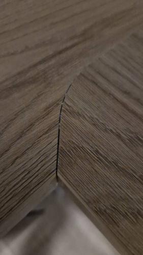

Ciao a tutti,
vi scrivo per un problema di un amico, al quale non so come consigliargli.
Gli hanno montato la cucina con ripiano in laminato (suppongo).
Tra la congiunzione di due tavole si trova questa fessura di circa mezzo millimetro, per sue ragioni vorrebbe risolverla senza contattare la ditta ma non sa come fare.
Avete qualche consiglio su cosa si possa utilizzare per tappare, onde evitare che ci finisca dentro acqua o sporco?
Magari qualcosa che sia di un colore più o meno simile.
Grazie in anticipo per qualsiasi considerazione utile, anche da parte del mio amico.

Ciao a tutti, vi scrivo per un problema di un amico, al quale non so come consigliargli. Gli hanno montato la cucina con ripiano in laminato (suppongo). Tra la congiunzione di due tavole si trova questa fessura di
circa mezzo millimetro, per sue ragioni vorrebbe risolverla senza contattare la ditta ma non sa come fare. Avete qualche consiglio su cosa si possa utilizzare per tappare, onde evitare che ci finisca dentro acqua o sporco? Magari qualcosa che sia di un colore più o meno simile. Grazie in anticipo per qualsiasi considerazione utile, anche da parte del mio amico. Lo stolto non sa tacere
la "facce" esposte dei due laminati dovrebbero essere rifinite per cui problemi di ammaloramento non dovrebbero verificarsi, uso il condizionale, eh!
Si potrebbe usare stucco da falegname o silicone sigillante colorato iniettato in profondità ma si vedrebbe in ogni caso visto che le venature dei due pezzi sono perpendicolari fra loto

la facce esposte dei due laminati dovrebbero essere rifinite per cui problemi di ammaloramento non dovrebbero verificarsi, uso il condizionale, eh! Si potrebbe usare stucco da falegname o silicone sigillante colorato iniettato in profondità ma si vedrebbe in ogni caso visto che le venature dei due pezzi sono perpendicolari fra loto
Grazie, se rifinito o meno anche io nutro perplessità.
Che si veda c'è poco da fare, serve però un riempitivo dando come presupposto che una protezione dall'acqua sia necessaria.
Poi magari non serve...

Il vero problema è stuccare senza fare danni al laminato esistente, per questi montaggi di solito usano silicone trasparente, ma io userei un sigillate o stucco epossidico dello stesso colore o più scuro, ma ripeto bisogna sapere quel che si sta facendo, altrimenti meglio il semplice silicone, che poi si toglie facilmente.
In ogni caso per essere certi del cosa sia meglio fare, bisognerebbe essere li e vedere tutto l' assieme, magari si può risolvere meglio, diversamente dal stuccare, ovviamente lo dico essendo stato del mestiere.
sapere quel che si sta facendo, altrimenti meglio il semplice silicone, che poi si toglie facilmente. In ogni caso per essere certi del cosa sia meglio fare, bisognerebbe essere li e vedere tutto l' assieme, magari si può risolvere meglio, diversamente dal stuccare, ovviamente lo dico essendo stato del mestiere.
Grazie masivo per il consiglio, temo che questo mio amico voglia fare da se, almeno per ora.
Probabilmente hai ragione a consigliare del silicone, visto che se le cose non dovessero andare come lui pensa può sempre sistemarlo (o farlo sistemare) in seguito.
Diversamente dallo stucco, non mi sembra molto facile spremere il silicone in quella fessura e qualcosa come la spatolina la vedo poco pratica (a meno di non pulire dopo che si asciuga).
Posso chiederti se hai qualche prodotto in mente?

Io userei la cera che si utilizza per riparare graffi sui mobili o sul parquet. Dovendola scaldate, potrebbe penetrare nella fessura e,, oltretutto, essere miscelata e gestita in modo da ottenere invisibilità pressochè totale.
Il prodotto è una cosa
COSI
Su youtube ci sono innumerevoli tutoria su come usarlo.
Preventivamente, al fine di non lasciare il "vuoto" sotto, cercherei di "infilare" dello stucco. Tanto se mai dovesse servire, si rimuove.
totale. Il prodotto è una cosa COSI Su youtube ci sono innumerevoli tutoria su come usarlo. Preventivamente, al fine di non lasciare il vuoto sotto, cercherei di infilare dello stucco. Tanto se mai dovesse servire, si rimuove.
Grazie mille, sei stato gentilissimo!

Anche io userei la cera in stick dello stesso colore, ma prima farei penetrare nella fessura del vinavil unito a segatura fine di abete, che asciugando crea uno strato compatto di materia.. asciugare bene e poi la cera.
Dalla foto sembra il top angolare della cucina che all’interno è truciolare da 3,5 cm e l’esterno ovvero la parte superiore e’ melanilico,

Anche io userei la cera in stick dello stesso colore, ma prima farei penetrare nella fessura del vinavil unito a segatura fine di abete, che asciugando crea uno strato compatto di materia.. asciugare bene e poi la cera. Dalla foto sembra il top angolare della cucina che all’interno è truciolare da 3,5 cm e l’esterno ovvero la parte superiore e’ melanilico,
paradossalmente la fessura é talmente sottile che forse proprio il mix di acqua e sporco dovuto all'uso garantiranno il miglior risultato nel tempo...
Usare prodotti vari potrebbe essere controproducente, come si sul dire: " é peggio la toppa dello sbrego".
Concordo con chi ti ha consigliato di riempire il vuoto con segatura e vinilica e poi mascherare il tutto in superficie con la cera (o pennarelli) da parquet.
Anche io userei il Vinavil e polvere di legno che si usa per il parquet.

Buongiorno;
a volte succede che il tutto non sia perfettamente in linea come in questo caso.
di norma una volta finito il lavoro si tolgono le imprecisioni se ci sono.
chi ha montato la cucina aveva anche il prodotto x rifinire questa sbavatura.
comunque in commercio si trova di tutto con un velo di silicone penso si risolva e non si noti più.

Per quel genere di riparazioni, io uso colla vinilica impastata con segatura fine. La segatura assumerà un colore piu scuro che credo si avvicini molto a quello del piano. Poi, se vuoi della segatura più scura, puoi farla da solo usando dei pezzetti di legno del colore agguato. Personalmente eviterei di colorare la segatura, ma preferirei usare legni di colore diverso fra loro.

Acqua e vinavil... ma poi a forza di lavare con la spugna bagnata cosa succede?
Ciao Apollo installo cucina dal 1982 ,posso consigliarti cosa fare però è un lavoro da fare con calma deve prima di tutto svitare quella che si chiama alzatina dopo togliere le viti che fissano il top di destra ,controllare da sotto nella giuntura che tipo di tiranti hanno messo, allentarli ,e con un cacciavite cercare di far combaciare la fessura ( spero che non hanno messo troppo silicone ma vedendo la foto mi sa che non c’è ne sia ) se si avvicinano riavvitare il tutto magari mettendo uno spessore dove è stato messo il cacciavite se il tuo amico abita in zona Milano ci penserei io.             ciao Mimmo

Ciao  menegh,
grazie mille per la tua disponibilità.
Sembra che il venditore sia intenzionato a intervenire, credo che lo sistemano loro sia preferibile, dovessero scaricare la colpa.
