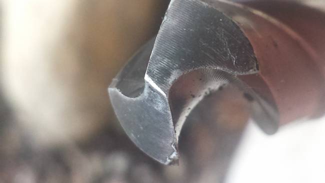

Avrò alcuni Kg di punte da trapano per il ferro sparse in ogni dove, sono residui della mia vita e di quella di mio padre tutte regolarmente arrostite, senza più taglio e incapaci di forare materiali più duri del legno di abete.
Alla fine mi sono documentato e ho comprato un affilatore dotato di mola interna capace di effettuare l' affilatura a 4 facce.
La prima punta che ho provato ad affilare era un residuato in condizioni pietose diametro 8 mm
Dopo l'affilatura ho forato decisamente bene un pezzo di ferro spessore 15 mm così, direttamente, senza fare prima il foro pilota e anche a mano lòibera (niente colonna).
Truciolo deciso e di buona lunghezza che usciva in buona quantità.
Ecco la bestia smiley  SMS2008
Finalmente posso riportare le punte a una situazione decisamente migliore di quando erano nuove (erano affilate solo a due facce)
Questa macchinetta crea una affilatura davvero efficiente (ma devo ancora prenderci la mano per fare una superficie liscia ma anche così taglia a meraviglia)
Si noti come esista davvero una "puntina" affilatissima centrale grazie alla doppia molatura per ogni lato.
Nell'affilatura tradizionale a 2 facce il risultato è questo:
In pratica proprio in mezzo c'è una linea dritta NON tagliente pari allo spessore dell'elica che non taglia, non sfonda e scalda per attrito.
Quei malefici 3 mm centrali non consentono di partire con una punta di 8 su un pezzo di ferro ma solo di allargare un foro esistente.
Se si parte direttamente con questa affilatura la punta saltella via rovinando il pezzo ma soprattutto non si sfonda perché ci si appoggia su quei 3 mm centrali.

Anche questa arriva a 13 mm di diametro (1/2 pollice) ma l'angolo non si può cambiare.
Direi che questo oggetto è un po' più che hobbistico visto che quelli con la semplice mola da attaccare in cima al trapano rappresentano, secondo me, lo spartiacque tra hobby e professionale.
Con quelli non solo l'affilatura viene a due sole facce ma non essendoci dei finecorsa si può benissimo affilare in maniera asimmetrica creando unaoscillazione durante il foro.
Diciamo che questo non è adatto ad una officina meccanica ma ad un idraulico o ad un montatore di infissi sicuramente si.

Le punte le ho sempre affilate a mano fino alla 50.........lo "scarico" (le altre due facce) si fà anche con mola tradizionale,
4road dopo 30anni sicuramente lo sà.

Le punte le ho sempre affilate a mano fino alla 50.........lo scarico (le altre due facce) si fà anche con mola tradizionale, 4road dopo 30anni sicuramente lo sà.
Lo so che chi ha 30 anni di mestiere fa la molatura a 4 facce a mano, ma non tutti hanno quell'esperienza ed in ogni caso la precisione di questo oggetto a mano non si raggiunge.
Sono cose che ho imparato soprattutto perchè ho avuto la fortuna di lavorare con i "vecchi" , gente che usava le mani da artisti della lima e del piano di riscontro !
