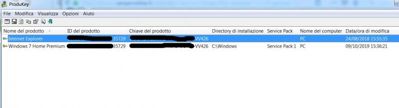

>>sotto windows seriale univoco e identico per entrambi i notebook , mai provato sotto explorer
Come da foto allegata se avvii il programmino ti estrapola 2 codici. Ho notato che neii migrati da win7 a win10 la prima stringa di internet explorer contiene il codice win7 digitato durante l'installazione che corrisponde all'etichetta posta sotto il pc, la seconda stringa contiene il codice (che e' sempre uguale su tutti i pc) della licenza digitale di win10.

per il programmino del key quando lo avvio su un pc vedo il codice di explorer + quello di windows esattamente come lo hai raffigurato , sull'altro pc vedo solo il codice di windows e non quello di explorer ma lo stesso explorer funziona senza alcun problema , preciso che un pc lavora con ssd e l'altro con disco meccanico e su quest'ultimo no codice explorer ma explorer funziona , potrebbe essere che su quel pc il programmino pur nella sua semplicità non l'o avviato correttamente
non so come inserire le due schermate con codici oscurati altrimenti le inserivo
