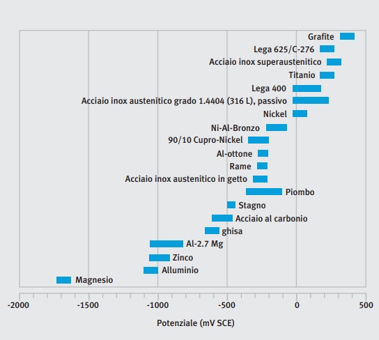

Questa è la scala galvanica in acqua di mare... Maggiore è la differenza di potenziale, maggiore è la corrosione in una cella galvanica (quindi in presenza di elettrolita che può essere umidità, acqua etc)
... Chiaro che se l'umidità o l'elettrolita non è presente costantemente, quindi non si costituisce una cella galvanica, la corrosione non agisce costantemente per cui i tempi di corrosione si allungano... Inoltre dipende dalla superficie di contatto (piccola/grande) spessori dei materiali.

quindi, se ho capito bene, unire superfici con differenza di potenziale quasi nulla come alluminio e zinco non crea corrosione di natura galvanica mentre alluminio e acciaio inox, avendo ddp più grande, e soprattutto in presenza di condizioni particolari come umidità ed ambienti salini, sono soggetti a corrosione galvanica.
Se questo ragionamento fosse corretto, non mi torna però, come dicevo precedentemente, che il costruttore della mia pergola abbia usato viteria inox su profili in alluminio: forse perché gli spessori sono elevati e l'alluminio è verniciato a polvere?
presenza di condizioni particolari come umidità ed ambienti salini, sono soggetti a corrosione galvanica. Se questo ragionamento fosse corretto, non mi torna però, come dicevo precedentemente, che il costruttore della mia pergola abbia usato viteria inox su profili in alluminio: forse perché gli spessori sono elevati e l'alluminio è verniciato a polvere?
Esatto.
Nel caso della pergola avere spessori maggiori comporta tempi di corrosione più alti.. Poi se l'alluminio è verniciato a polvere, e ammesso che nell'assemblaggio non è stato danneggiato tale strato, fa si che non si crei la cella galvanica poichè lo strato di verniciatura limita la corrosione.
L'unico modo per evitare corrosione galvanica seppur con metalli a contatto è isolare la potenziale cella galvanica da umidità o in generale evitando che un elettrolita crei passaggio di elettroni... Ecco il motivo della soluzione che ho dato sopra.
