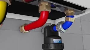

E' utile o dopo 40 anni quasi obbligatorio
montare un:
DEFANGATORE anche magnetico
che trattiene tutto quanto in circolo
bloccandolo prima della caldaia
e relativa pompa circolatore.
https://ar-storeshop.com/it/sep...

E' utile o dopo 40 anni quasi obbligatorio montare un: DEFANGATORE anche magnetico che trattiene tutto quanto in circolo bloccandolo prima della caldaia e relativa pompa circolatore.
Ho anche quello, non sapevo cosa fosse, grazie Franco...yes... ora lo so laugh.
24/01/2008 10512
Inserito il 22/03/2022 alle: 11:26:12
In risposta al messaggio di masivo del 21/03/2022 alle 19:04:00
Ho anche quello, non sapevo cosa fosse, grazie Franco...... ora lo so .
Benissimo averlo
Ma da aprire  per scaricare
almeno ogni anno o meglio 6 mesi.

Grazie a tutti per la varie risposte.Non appena saremo in zona estiva farò installare un Defangatore.
