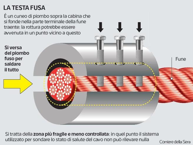

Avete sentito la conferma ieri  , che si è rotto il cavo
staccandosi dalla "testa fusa"
(come avevo sritto sopra ) sia il 25 che il 27-05
probabilmente per gli strattoni continui fatti
dal bloccarsi del freno di sicurezza.
Ovviamente il motore di centinaia di cavalli tira assai e
il povero e vecchio cavo di 23 anni non ha resistito.
Chissà che visto l'accaduto , non si torni a fissaggi simili
o nuovi sistemi innovativi con il cavo che avvolge un terminale
Modificato da franco49tn il 01/06/2021 alle 11:43:43

Avete sentito la conferma ieri  , che si è rotto il cavo staccandosi dalla testa fusa  (come avevo sritto sopra ) sia il 25 che il 27-05 probabilmente per gli strattoni continui fatti dal bloccarsi del freno di sicurezza.
Ovviamente il motore di centinaia di cavalli tira assai e il povero e vecchio cavo di 23 anni non ha resistito. Chissà che visto l'accaduto , non si torni a fissaggi simili o nuovi sistemi innovativi con il cavo che avvolge un terminale
...oppure il contrario
lo sfilacciamento  faceva scattare il freno
che avevo detto... nel tirare a indovinare ...
Tore99
Tore99
10/04/2005 11026
Inserito il 01/06/2021 alle: 12:37:33
In risposta al messaggio di salito del 01/06/2021 alle 12:29:57
...oppure il contrario lo sfilacciamento  faceva scattare il freno  che avevo detto... nel tirare a indovinare ...
Ma in questo caso doveva essere talmente evidente da non poter non essere visto una volta saliti sul tetto proprio per mettere i fermi.
21/03/2009 29508
Inserito il 01/06/2021 alle: 12:41:55
In risposta al messaggio di Tore99 del 01/06/2021 alle 12:37:33
...tanto per dirne un altra " sfilacciamento /cedimento dal interno...e poi il forchettone era su da giorni...""  vedremo/sentiremo i tecnici
