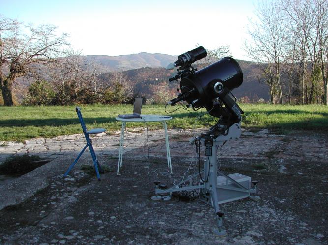

Il parallelepipedo grigio contiene una batteria al gel da 80 Ah, un caricabatterie a 230 e uno per la ricarica da accendisigari, ci alimento il PC, il telescopio e tutto il resto, me lo sono costruito alla fine dello scorso millennio, oggi si chiamano Power Station Portatili.
In camper entra preciso tra la cassapanca e la porta.
Treppiede (non quello ma uno ridotto) e valigia nel gavone.
Marco.
