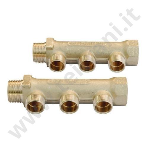

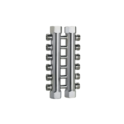

se da qualche parte oppure vicino alla caldaia trovi uno sportello solitamente avvitato sul suo telaio togli lo sportello e se vedi un collettore complanare oppure due collettori singoli il tuo impianto è modul , diversamente è un impianto tradizionale
foto di un collettore complanare
foto collettori singoli

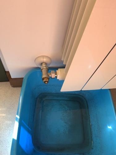

ho smontato il calorifero e sembra che non abbia ostruzioni, l'acqua calda arriva in quanto se apro la valvola di scarico dopo un pò il calorifero si scalda ma poi si raffredda perchè penso che non circoli l'acqua e quindi suppongo che il problema sia sul detentore che vorrei smontare, ma ti chiedo come devo operare per non allagare casa

grazie Mario per il tuo interessamento ho smontato il calorifero e sembra che non abbia ostruzioni, l'acqua calda arriva in quanto se apro la valvola di scarico dopo un pò il calorifero si scalda ma poi si raffredda perchè

Quelle valvole li, dopo un po che sono chiuse si incollano e non fanno passare l'acqua anche se sono aperte.
Io in una casa di montagna con lo stresso problema ho risolto battendo con 2 martelli la valvola fino che ha ripreso a funzionare.
Alternativa se sono giacomini, c'è un attrezzo apposito per smontarle senza allagare tutto.
Di altre Marche non so se esista lo stesso attrezzo.
Cerca sostituzione vitone giacomini su youtube.
