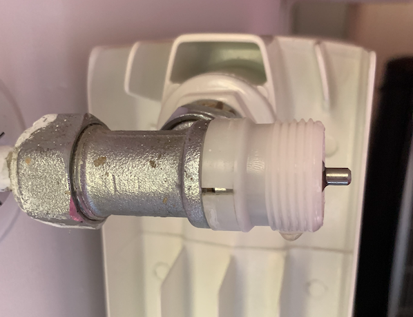

Inserito il 16/11/2023 alle: 09:38:30
Ciao a tutti, ecco le foto
volevo anche riprendere quello che ho potuto constatare : con riscaldamento funzionante se apro la valvola di "spurgo" dopo un pò esce acqua calda ma poi non ricircola, quindi nella mia ignoranza in materia presumo che non ci sia sufficiente pressione nell'impianto, anche se è a 1,5 bar oppure c'è qualche ostruzione nel detentore

Inserito il 16/11/2023 alle: 10:31:10
In risposta al messaggio di Karbon17 del 16/11/2023 alle 09:38:30
Ciao a tutti, ecco le foto  volevo anche riprendere quello che ho potuto constatare : con riscaldamento funzionante se apro la valvola di spurgo dopo un pò esce acqua calda ma poi non ricircola, quindi nella mia ignoranza in materia presumo che non ci sia sufficiente pressione nell'impianto, anche se è a 1,5 bar oppure c'è qualche ostruzione nel detentore
Termostatica, non ci sono dubbi...
A vederlo così sembrerebbe aperto, ma nel dubbio premi e rilascia quel perno. Se tornare nella posizione iniziale (aperto) è ok.
Se così non è è sicuramente bloccato.
Poi magari Mario (se non è già in viaggio) ti darà qualche altro suggerimento.
Ma quella goccia che si vede? E' perchè l'avevi appena rimontato?

Inserito il 16/11/2023 alle: 11:03:26
In risposta al messaggio di mapalib del 16/11/2023 alle 10:31:10
Termostatica, non ci sono dubbi... A vederlo così sembrerebbe aperto, ma nel dubbio premi e rilascia quel perno. Se tornare nella posizione iniziale (aperto) è ok. Se così non è è sicuramente bloccato.   Poi magari Mario (se non è già in viaggio) ti darà qualche altro suggerimento. Ma quella goccia che si vede? E' perchè l'avevi appena rimontato?
il perno non si muove neanche a martellate
Modificato da Karbon17 il 16/11/2023 alle 11:08:49

Inserito il 16/11/2023 alle: 11:05:55
In risposta al messaggio di Karbon17 del 16/11/2023 alle 11:03:26
allora è incastrato in posizione "chiuso", cioè premuto a fondo come se fosse chiusa la manopola; è capitato anche a me, forzalo un pò martellandolo DELICATAMENTE, deve uscire fuori

Inserito il 16/11/2023 alle: 11:16:35
In risposta al messaggio di PDR del 16/11/2023 alle 11:05:55
allora è incastrato in posizione chiuso, cioè premuto a fondo come se fosse chiusa la manopola; è capitato anche a me, forzalo un pò martellandolo DELICATAMENTE, deve uscire fuori
ok ho spuzzato un pò di WD40 e qualche martellatina e adesso si muove

Inserito il 16/11/2023 alle: 11:35:21
In risposta al messaggio di Karbon17 del 16/11/2023 alle 11:16:35
Secondo me abbiamo vinto... wink
Rimane solo da sperare che adesso non perda. crying

Inserito il 16/11/2023 alle: 11:45:00
quello che mi lascia perplesso è che era bloccato in aperto, adesso provo ad accendere il riscaldamento e vi faccio sapere

Inserito il 16/11/2023 alle: 11:51:05
In risposta al messaggio di Karbon17 del 16/11/2023 alle 11:45:00
surprise
10/01/2019 2348
Inserito il 16/11/2023 alle: 12:13:58
Eurekaaaa, problema risolto, un ringraziamento a tutti per il gentile supporto.

Inserito il 16/11/2023 alle: 12:18:33
Come temevo confermo che si tratta di una valvola termostatizzabile senza alcuna ombra di dubbio , preciso che il perno metallico rimane sempre fuori anche con valvola bloccata chiusa , l'unico tentativo di sbloccarla e premere con forza il perno fino a fine corsa e rilasciarlo diverse volte e contemporaneamente picchiettare sulla valvola , se non si sblocca la stessa valvola è da sostituire

Inserito il 16/11/2023 alle: 12:27:45
Il motivo dell'acqua calda che esce  dalla valvolina di sfiato è causato dall'acqua che transita dal detentore aperto ma se lo chiudi e valvola bloccata in chiusura vedrai che dalla valvolina di sfiato non esce acqua ne calda ne fredda , comunque se bisogna sostituire la valvola ti consiglio di chiamere il tuo giratubaio di fiducia

Inserito il 16/11/2023 alle: 12:34:41
In risposta al messaggio di Karbon17 del 16/11/2023 alle 12:13:58
Eurekaaaa, problema risolto, un ringraziamento a tutti per il gentile supporto. nella mia ignoranza idraulica ho imparata qualcosa in più grazie a voi e Mario anche se non necessario a livello tecnico quando vuoi venire a trovarmi in quel di Varese sarebbe molto gradita la tua presenza ciao a tutti
Ti ringrazio del gradito invito , pensa che siamo anche abbastanza vicini , tornando al problema valvola ora cerca di non chiuderla lasciandola chiusa per svariati giorni perchè si ribloccherebbe ancora a tal punto di non riuscire a sbloccarla , è un problema ben conosciuto da tutti gli idraulici e non a caso ogni tot anni si consiglia la sostituzione
