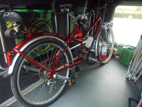

ho letto che hai un tandem motorizzato...lo hai acquistato già così o lo hai motorizzato tu ?
Io ho un tandem come vedi in foto, molto datato ma tenuto benissimo...lo comprai nel 1992 o giù di lì quando usci alla fiera di Rimini ed era costruito da un artigiano della Puglia...l'ho utlizzato qualche volta, quando venivano ancora i figli dietro ma poi con la loro crescita, rimasti in due, sono passato allo scooter nel garage, ma per ragioni, di peso, di puzza di benzina, vorrei ritornare ad utilizzare il tandem ma, vista anche l'età che avanza, ormai 30 anni in più da quando l'ho acquistato crying, lo vorrei motorizzare ma non so dove rivolgermi...
Se mi dai qualche info te ne sarei grato. Grazie.

ciao Giovanni... ho letto che hai un tandem motorizzato...lo hai acquistato già così o lo hai motorizzato tu ? Io ho un tandem come vedi in foto, molto datato ma tenuto benissimo...lo comprai nel 1992 o giù di lì quando
usci alla fiera di Rimini ed era costruito da un artigiano della Puglia...l'ho utlizzato qualche volta, quando venivano ancora i figli dietro ma poi con la loro crescita, rimasti in due, sono passato allo scooter nel garage, ma per ragioni, di peso, di puzza di benzina, vorrei ritornare ad utilizzare il tandem ma, vista anche l'età che avanza, ormai 30 anni in più da quando l'ho acquistato , lo vorrei motorizzare ma non so dove rivolgermi... Se mi dai qualche info te ne sarei grato. Grazie. Massimo
Ciao Massimo,
il tuo non è un tandem ma una bibici, il passeggero pedala sul mozzo della ruota posteriore. Da quello che ho potuto capire, la bibici presenta il problema della stabilità, specialmente in salita, perché il carico posteriore è oltre l'asse. Ma se a te questo supposto problema non è qualificante, puoi godertelo tranquillamente. Noi, tra il precedente e questo, siamo a circa 30.000 km percorsi (dal 1999) ed ha girato per tutta Europa.
Nel tuo caso non puoi montare il motore all'asse posteriore perché c'è il sistema dei pedali del passeggero; puoi montarlo sulla ruota anteriore e non so se anche al mozzo centrale. Se lo vuoi montare sulla ruota posteriore, ti serve il kit completo, composto da motore che viene fornito completo di ruota (raggi e cerchione), centralina, sensore dei pedali, manopole dei freni e display per i comandi. Poi serve la batteria che sia consona al motore come voltaggio. Il mio consiglio, personalissimo, data l'esperienza vissuta, è di rivolgerti verso un prodotto serio, marcato, per il quale puoi sempre trovare ricambi ed assistenza. I costi... metti in conto almeno 700 Euro per un buon prodotto. Se hai manualità puoi anche fare tutto da solo, si tratta di passare camera d'aria e copertone dalla ruota attuale a quella nuova, montare le nuove manopole dei freni, fissare il display al manubrio, fissare il sensore al pedale (questo più complicato perché c'è da togliere e mettere un pedale); poi collegare i fili tramite spinotti già cablati.

Ciao Massimo, il tuo non è un tandem ma una bibici, il passeggero pedala sul mozzo della ruota posteriore. Da quello che ho potuto capire, la bibici presenta il problema della stabilità, specialmente in salita, perché
il carico posteriore è oltre l'asse. Ma se a te questo supposto problema non è qualificante, puoi godertelo tranquillamente. Noi, tra il precedente e questo, siamo a circa 30.000 km percorsi (dal 1999) ed ha girato per tutta Europa. Nel tuo caso non puoi montare il motore all'asse posteriore perché c'è il sistema dei pedali del passeggero; puoi montarlo sulla ruota anteriore e non so se anche al mozzo centrale. Se lo vuoi montare sulla ruota posteriore, ti serve il kit completo, composto da motore che viene fornito completo di ruota (raggi e cerchione), centralina, sensore dei pedali, manopole dei freni e display per i comandi. Poi serve la batteria che sia consona al motore come voltaggio. Il mio consiglio, personalissimo, data l'esperienza vissuta, è di rivolgerti verso un prodotto serio, marcato, per il quale puoi sempre trovare ricambi ed assistenza. I costi... metti in conto almeno 700 Euro per un buon prodotto. Se hai manualità puoi anche fare tutto da solo, si tratta di passare camera d'aria e copertone dalla ruota attuale a quella nuova, montare le nuove manopole dei freni, fissare il display al manubrio, fissare il sensore al pedale (questo più complicato perché c'è da togliere e mettere un pedale); poi collegare i fili tramite spinotti già cablati. Giovanni
grazie della info...comprai questo perché altrimenti non stava sul portabici esterno (a quei tempi i garagi non esistevano nei camper) ed inoltre perché non andava fuori sagoma del camper...Se il tuo è un tandem normale come fai a trasportarlo ? presumo che debba smontare la ruota anteriore, vero ?
Sai mica se ci sono artigiani che fanno questi lavori ? io sono della costa Toscana... grazie.
