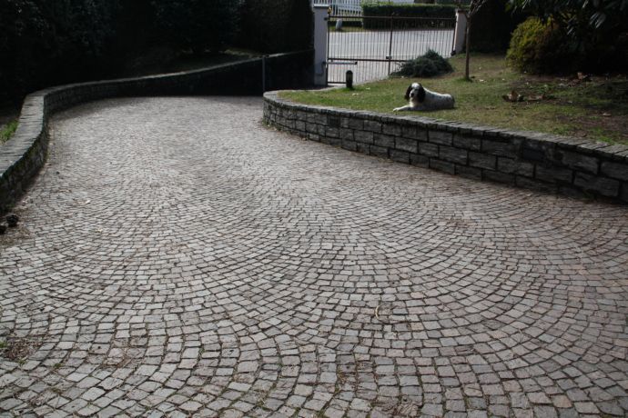

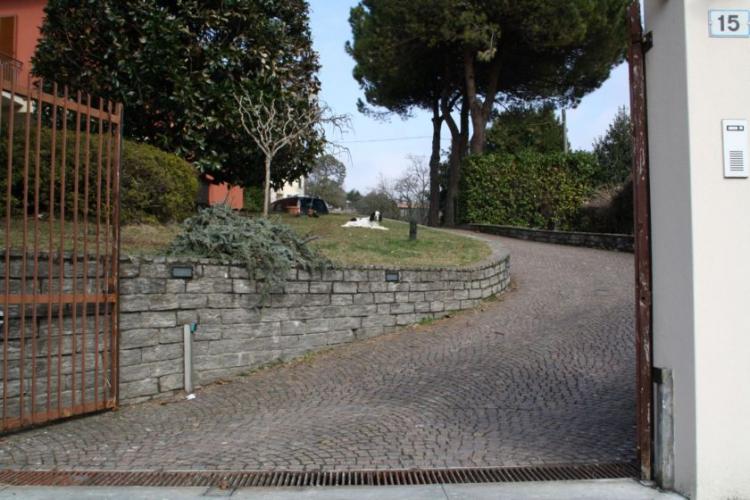

Vi chiedo l'ennesimo consiglio:
Devo portare su per questa rampa carrello barca con sopra la barca (lunghezza fuori tutto 8 mt. circa e larghezza 2,40 per un peso di circa 1800 Kg.).
Trainarlo è impossibile a causa della curva che non lo consente (considerate che il camper di circa 7,70 ci passa appena).
La roulotte, sganciata dalla vettura, la facevo salire con il moover ma al carrello barca non posso metterlo (si immergerebbe nell'acqua in caso di varo e alaggio).
E allora come faccio? Forse devo desistere.
Qualcuno ha qualche idea?

Stai dicendo che hai provato e il rimorchio stringe la curva?

Un argano elettrico fissato a monte? Magari con un paio di carrucole di rimando fissate a terra?

Penso che non sia impresa facile passare. Considera però che il carrello portabarca ha quale punto di massima sporgenza le ruote; tutto il resto è molto più stretto e l'ingombro della barca si trova sicuramente ad un livello superiore rispetto al muretto che vedo in foto.
Nel salire avresti l'effetto "taglio della curva" da parte del carrello. Un modo potrebbe essere quello di porre un punto di aggancio (deve essere molto robusto ed in grado di reggere il peso di tutto il complesso) a poco più di metà della curva, oltre il muretto di destra a salire; qui collegare un verricello con cavo di acciaio. Rimorchiare il carrello fino al possibile, poi agganciarlo a cavo ed avanzarlo con il verricello fino a far superare l'angolo della curva. Bloccare le ruote con i cunei, in modo da poter effettuare una sufficiente rotazione del carrello (la cosa si ottiene ponendo il cuneo di destra direttamente sotto la ruota e quello di sinistra opportunamente indietro on modo da far poggiare la ruota a fine rotazione) e riagganciare all'auto, trainando a destinazione.
Avendo il punto di aggancio del verricello posizionato in maniera opportuna (devi comunque fare qualche prova prima di realizzarlo) la cosa è più semplice di quanto può apparire dall'esposizione.

Proprio così. Il rimorchio stringe in curva e non passa. E non di poco.

Costruire in box interrato : il comume non dovrebbe avere problema a permetterlo -
Ma la spesa minore sarebbe quella di spostare il muretto di almeno 1  metro
tagliando così la curva , anche se esteticamente , ma pensando al un futuro camper
più lungo ....
Buon lavoro comunque....
superiore rispetto al muretto che vedo in foto. Nel salire avresti l'effetto taglio della curva da parte del carrello. Un modo potrebbe essere quello di porre un punto di aggancio (deve essere molto robusto ed in grado di reggere il peso di tutto il complesso) a poco più di metà della curva, oltre il muretto di destra a salire; qui collegare un verricello con cavo di acciaio. Rimorchiare il carrello fino al possibile, poi agganciarlo a cavo ed avanzarlo con il verricello fino a far superare l'angolo della curva. Bloccare le ruote con i cunei, in modo da poter effettuare una sufficiente rotazione del carrello (la cosa si ottiene ponendo il cuneo di destra direttamente sotto la ruota e quello di sinistra opportunamente indietro on modo da far poggiare la ruota a fine rotazione) e riagganciare all'auto, trainando a destinazione. Avendo il punto di aggancio del verricello posizionato in maniera opportuna (devi comunque fare qualche prova prima di realizzarlo) la cosa è più semplice di quanto può apparire dall'esposizione.
Come dicevo prima mi sembra la strategia più fattibile o perlomeno è quella che stavo valutando con maggiore attenzione. Ritengo che probabilmente, tra le tutte, sia la più percorribile.
Certo, il punto di aggancio del verricello deve essere molto tenace. Ho paura che quel peso in quella pendenza mi sradichi tutto.
Altro punto debole, secondo me come hai giustamente indicato fattibile ma rischiosa, è la rotazione del rimorchi sganciato.
Sono comunque soluzioni da provare. Magari a rimorchio scarico.

Costruire in box interrato : il comume non dovrebbe avere problema a permetterlo - Ma la spesa minore sarebbe quella di spostare il muretto di almeno 1  metro tagliando così la curva , anche se esteticamente , ma pensando al un futuro camper più lungo .... Buon lavoro comunque....
Avevo pensato anche a questo.
Tagliare il muro verso l'interno e quindi smussare la curva aumenterebbe la pendenza e quindi poi rischio di toccare il posteriore a causa degli sbalzi lunghi (già col camper, com'è adesso, devo mettere sotto le ruote posteriori un paio di tavole altrimenti tocca).
Allargare verso l'esterno è probabilmente la soluzione migliore anche perché addolcirebbe la pendenza ma sinceramente non volevo fare lavori che risulterebbero poi esteticamente insoddisfacenti.

A parte la possibilità, assolutamente non da escludere, di tagliare la curva spostando il muretto di sinistra a salire,, penso che l'uso di un verricello non presenti difficoltà eccessive, tranne quella di trovare un punto di aggancio sufficientemente robusto.
Della discesa non mi preoccuperei molto, avendo naturalmente un carrello con freni molto efficienti.
Ho condotto un carrello con barca e gommone (circa quattro quintali e mezzo), lungo una discesa con pendenza di circa il 25%, utilizzando il solo freno a mano ed orientando il timone a mano. Qui la pendenza è inferiore ed il peso superiore, ma la situazione non dovrebbe destare preoccupazione.
Riguardo la salita, una volta agganciato il carrello con il verricello, si deve far salire lentamente fino a far avanzare il timone il più possibile; poi mettere un cuneo sotto la ruota destra ed allentare piano il verricello, in maniera che il carrello giri quel tanto da poterlo agganciare di nuovo all'auto; mettere l'altro cuneo, staccare il verricello ed agganciare la motrice.
Non la vedo un'operazione pericolosa. Anche per la discesa, se si ha paura, si potrà utilizzare il verricello quale sistema di ritenuta di sicurezza.
