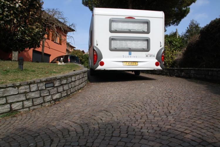

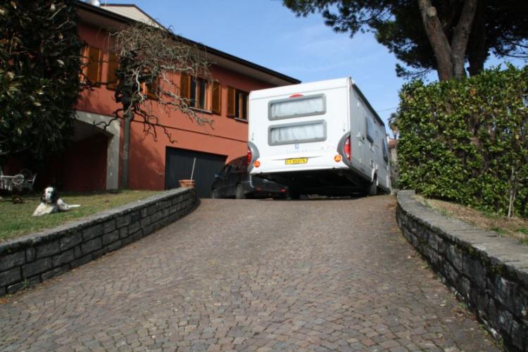

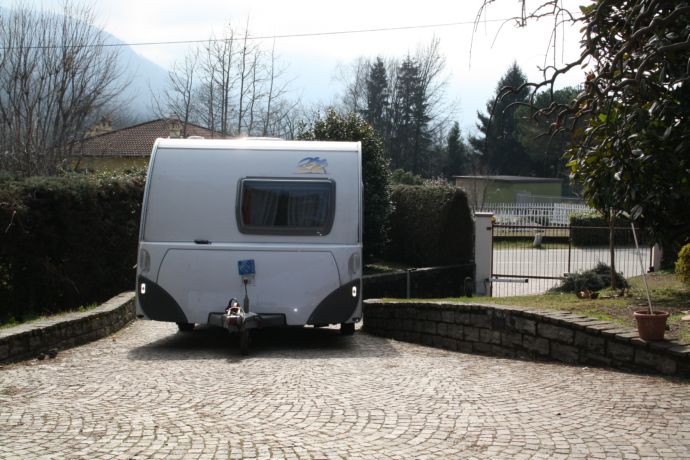

Vi chiedo l'ennesimo consiglio: Devo portare su per questa rampa carrello barca con sopra la barca (lunghezza fuori tutto 8 mt. circa e larghezza 2,40 per un peso di circa 1800 Kg.). Trainarlo è impossibile a causa della
curva che non lo consente (considerate che il camper di circa 7,70 ci passa appena). La roulotte, sganciata dalla vettura, la facevo salire con il moover ma al carrello barca non posso metterlo (si immergerebbe nell'acqua in caso di varo e alaggio). E allora come faccio? Forse devo desistere. Qualcuno ha qualche idea?

Hai idea di quanta massa ci vuole per poter rimorchiare in salita un carrello da 1800 Kg? Non si tratta di forza, ma di MASSA per aderenza al suolo. Se la motrice non è abbastanza pesante, si rischia di farla trascinare giù per la discesa dal carrello!

No, il carrello è monoasse. L'ho preso necessariamente così (e non è stato facile trovarlo) per contenere la tara. Altrimenti con un doppio asse (più pesante) + la barca andavo fuori peso. (Così lo sforo ugualmente ma non di tanto).

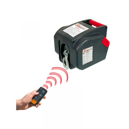

Inserito il 17/01/2018 alle: 20:30:49
Questo piccolo arganello a 12 volt
da applicare al gancio auto o ad  un punto fisso
potrebbe risolvere,
Traina fino a 5000 kg.
https://www.mollostore.it/utens...
neanche 100 €
Tiri fino a quando è conveniente
Freni il carrello
Avanzi con l'auto spostandoti
Agganci argano e con il cavo
Traini avanti il carrello
Stacchi e parcheggi  wink

Questo piccolo arganello a 12 volt da applicare al gancio auto o ad  un punto fisso potrebbe risolvere, Traina fino a 5000 kg. neanche 100 € Tiri fino a quando è conveniente Freni il carrello Avanzi con l'auto spostandoti Agganci argano e con il cavo Traini avanti il carrello Stacchi e parcheggi
Bello! Grazie per la segnalazione. Bello anche per varare e alare buttando giù per lo scivolo solo il carrello mantenendo la motrice in piano.

Non ho esperienza e cognizione tecnica e do un indicazione a logica (la mia ovviamente)
se effettivamente lavori sulla curvatura , riducendola in modo esteticamente plausibile trovi una soluzione che non richiede ulteriori investimenti o sforzi...

non e' veramente piu' semplice e (mi sa ) economico modificare al curva ?
giusto per non trovarti a smadonnare col carello in curva incastrato il mover che scivola ecc....se poi oltre che la barca ci devi passare anche con altri mezzi ...
Io ne ho pronto uno solo
Ma con comando a cavo - pulsantiera
a solo 65 € + trasp, 8€
Quello in foto con telecomando
sarebbe da ordinare ma a non meno di 115€
non essendo più in offerta promozionale.
