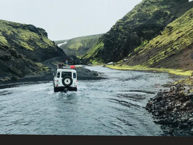

Ho sempre ritenuto il Jimny un ottimo fuoristrada, forse il migliore su mulattiere strette dove fa valere la sua maneggevolezza. Ora poi, che i fuoristrada sono in via di estinzione, rimane uno dei pochi.
Per l'Islanda però avrei qualche perplessità.
Sono tornato in Islanda lo scorso anno con un defender passo lungo munito di snorkel e mi sono fermato 2 mesi e mezzo. Naturalmente in questo tempo sono riuscito a percorrere buona parte delle piste, in tutte le situazioni.
Il problema sono i guadi, che possono variare molto a seconda del meteo.
A distanza di una settimana un guado era, la prima volta tranquillo e facile, la seconda volta... hanno estratto due auto con il trattore!
Non è tanto un problema di profondità ma di velocità dell'acqua: avrei avuto paura con un mezzo piccolo e leggero. In un paio di casi ho visto in difficoltà mezzi di stazza maggiore del Suzukino (Land Cruiser e Pajero).
La difficoltà del guado è che bisogna valutare prima se sarà fattibile: una volta che si è dentro, non si torna indietro.
Ho visto gente rinunciare, e ho il massimo rispetto per chi ha il coraggio di tornare indietro. Naturalmente, è capitato anche a me di farlo.

Ti sei fermato a Thorsmok prima del guado o in mezzo al fiume ?
Guarda, c'era un ultimo guado che non mi sono osato tutte e due le volte, magari con un po' più di esperienza ce la facevo. Ovviamente mi sono fermato prima. Prudenza o conigliera ? mah
Vedevi altri che hanno fatto quel guado che temevi o nessuno lo faceva o non c'era altra gente che avrebbe voluto attraversare il fiume ?
che pensi della tecnica di indossare gli stivaloni da pesca che arrivano fino al torace per fare dapprima il guado a piedi e vedere come e' profondo e come e' il fondo ? Una buona cosa o e' molto pericoloso perche' se cadi gli stivaloni si riempiono di acqua e ti tirano sott'acqua ?
questo
e' un tipico guado islandese o e' uno facile ?

Quello mi pare un guado medio facile.
Di solito c' è  un disegno che indica come DOVREBBE essere il fondo e dove di passa  anche perché sicuramente passano con un escavatore a sistemarlo. Bisogna ovviamente tenere conto che il fondo alveo può facilmente modificarsi.
Io sono un paio di volte entrato braghe corte e sandali. Fresco. Se ci fosse stata una corrente da portarmi via non sarei passato in auto.
Di certo mi aveva inquietato veder passare le altre auto ma la prima volta nel 98 ero davvero inesperto sarei potuto passare , oltretutto ero reduce da un grave sinistro con un defender sul lavoro poche settimane prima (anche se non ero in quel caso offroad),  la seconda volta in effetti l' altezza del jimmy...

Concordo: guado facile.  Ricordo quella pista, è molto bella, percorre il fondovalle e si continua ad entrare ed uscire dal fiume.
Rispetto alla prima volta in cui ci sono stato è stata migliorata ed alcuni guadi eliminati. Ha forse perso un po di fascino ma è piu facilmente percorribile.
Il guado di Thorsmork è notoriamente infido: di recente un fuoristrada è stato travolto dalla corrente ed una persona è morta,
per cui nessuna remora a tornare indietro (o aspettare il mattino dopo) in caso di dubbio.
Tra l'altro, anche senza conseguenze fatali, un intervento per estrarre l'auto bloccata nel guado costa parecchio (mi pare di ricordare cifre dell'ordine delle migliaia di euro)
