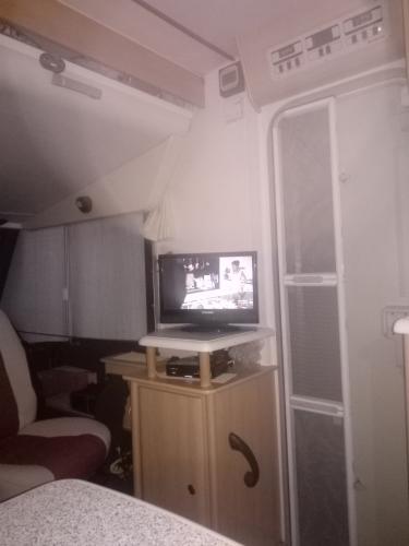

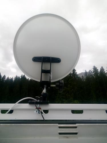

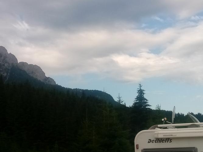

IMG_20180726_090256(1).jpgIMG_20180726_090827.jpgIMG_20180726_002107.jpgCiao Pino, coraggio vedrai che con qualche altro tentativo riuscirai a farti amico hotbird. Io anche stasera dopo anche meno di due minuti ho agganciato hotbird. Mi trovo a Carezza con la parabola che guarda il Latemar e sto guardando rete4  il colore della notte. Certo, era molto più semplice pigiare un tasto quando avevo quella automatica ma, sicuramente non regalerò ai fratelli dieci euro 1.050,00 per far riparare la mia Oyster da 85 cm. usata. Forza che c'é la fai. Domani inserisco foto dall'esterno in modo che di veda la parabola.
