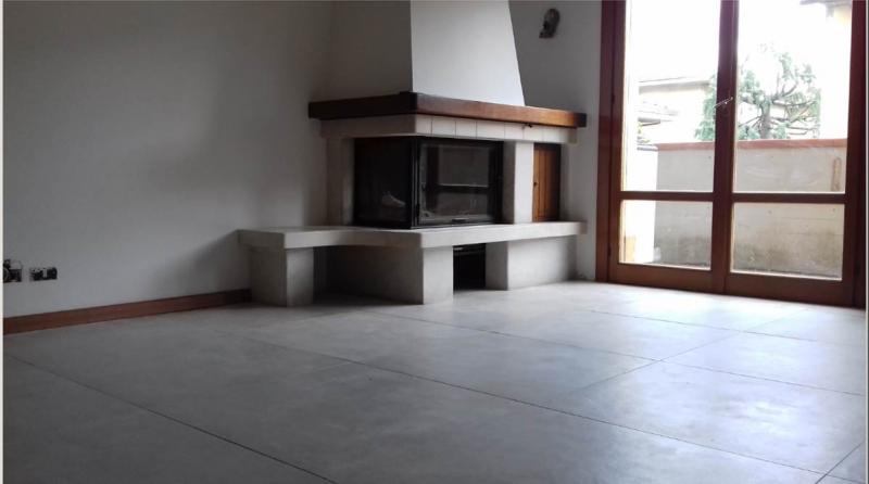

E questa è l'opera finita... completa del secondo strato di piastrelle in gres di 80x80 cm spessore 1 cm.
Camminandoci sopra è indistinguibile da un pavimento in muratura classico, ma li sotto ci sono gli impianti accessibili rapidamente tramite una semplice ventosa in caso di problemi oppure per aggiungere qualche cosa che ancora non posso neanche immaginare. chissà...

Niente 3 cm in più... ho dovuto togliere il masetto perché era fatto malissimo e si sbriciolava insieme alle piastrelle incollate sopra.
A quel punto lo spazio rimasto era da 5 a 11 cm rispetto al piano originale e quindi niente dislivelli su porte e ingresso.
