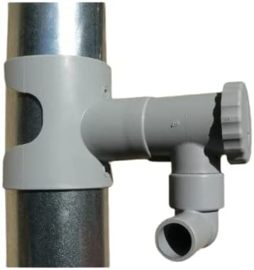

Buona norma sasrebbe quella di utilizzare come in passato la derivazione delle acque piovane
intercettandole dalla tubazione di gronda con questo intelligente sistema.

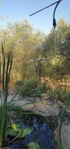

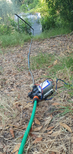

Inserito il 17/07/2022 alle: 08:27:14
Pompa Shurflo autoclave da 7 litri al minuto, residuato del vecchio camper.
Pescaggio da -2,5 metri rispetto alla pompa:
Arrivo dell'acqua nel laghetto a +8 metri rispetto alla pompa:
Ho rimisurato la lunghezza dei tubi, confermo "quasi" 30 metri del tubo di pescaggio, ma quello di mandata è 50 metri e non 70 come avevo scritto in precedenza.
