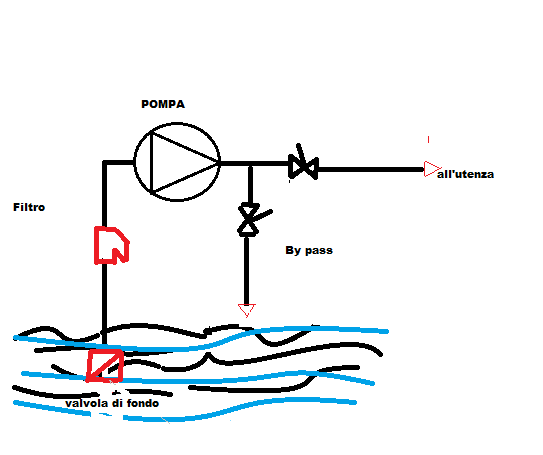

Inserito il 04/07/2016 alle: 23:01:51
rispondere a questi quesiti pone sempre una alta percentuale di rischio, in quanto non conoscendo esattamente i parametri in questione si rischia di scrivere cose inesatte......le pompe sia sommerse che quelle con pescante hanno una curva di rendimento....che e' data dalla portata/prevalenza/assorbimento....quindi se la pompa lavora al di fuori della propria curva non potra' avere la resa nominale......anche se puo sembrare banale la scelta di una pompa di fatto non lo e'.
Bisogna comunque considerare anche la qualita' del fluido spostato...non e' casuale che vi siano pompe per acque chiare altre per acque nere......ma la faccio breve, il mio parere a riguardo sostiene l'installazione di una pompa esterna con relativo pescante....anche qui sai che valgono le leggi fisiche relative all'altezza del pescante e' teoricamente impossibile "aspirare" acqua in un pozzo ad una profondità superiore a 6m con una pompa centrifuga (è un principio fisico),autoadescante o normale che sia. Occorre un sistema utilizzante un"eiettore" idraulico inserito presso la valvola di fondo ed una pompa autoadescante apposita......se non riesci ad avere parametri esatti...tieni buona una pompa che sia di caratteristiche leggerment
e superiori alle tue necessita e poi realizza questo semplice schemino, in modo tale che se la portata all'utenza ti sembra troppa regoli la valvola leggermente chiusa e apri la valvola di by pass, che fara tornare l'acqua da dove e' stata pesvata senza incidere sui parametri nominali della pompa.........buon lavoro
Un caro saluto...
