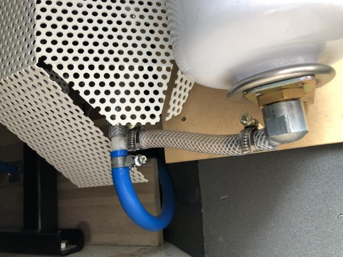

Chiedo una conferma agli esperti:
Ho montato il vaso da 2 litri senza fare il classico collegamento "passante" ma con un "T"  a valle della pompa
Mi sembra sia comunque molto efficace, riesco a prelevare circa 0,7 l di acqua senza far partire la pompa.
Saluti Massimo

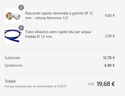

Inserito il 24/06/2024 alle: 16:39:14
Ragazzi scusate, ma anche voi avete problemi a reperire i raccordi JG in locale e li acquistate dai siti di camper?
Mi sa che mi costano più i raccordi che il vaso...

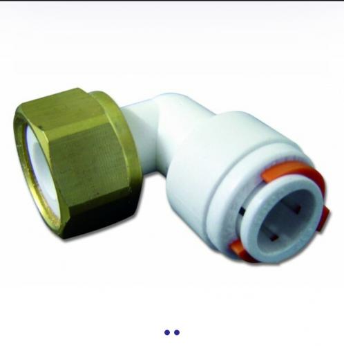

Ragazzi mi confermate che il raccordo che ho preso necessita di guarnizione oltre al teflon sulla filettatura del vaso?
Perché non ne è fornito e non voglio scoprirlo con la perdita...
Grazie.
Lebowski
Lebowski
02/02/2021 1661
Inserito il 29/06/2024 alle: 21:43:55
In risposta al messaggio di mimmo69 del 29/06/2024 alle 20:57:16
Ragazzi mi confermate che il raccordo che ho preso necessita di guarnizione oltre al teflon sulla filettatura del vaso?  Perché non ne è fornito e non voglio scoprirlo con la perdita...  Grazie.
Io misi
questo
senza guarnizione (e con teflon), ma a differenza del tuo è tutto di plastica. Comunque prima di montarlo nel van avevo fatto delle prove di tenuta in casa.
Edit: secondo me nel tuo raccordo una guarnizione ci vuole

Inserito il 03/07/2024 alle: 18:26:13
Allora ragazzi mi serve aiuto.
Ho intercettato il tubo dove pensavo fosse corretto (vedi foto precedenti).
Una volta scollegato usciva acqua dal JG nero (e per la mia concezione non avrebbe dovuto essendo quella una VNR.
Ho collegato in ogni caso e nonostante cambi pressione al vaso (gonfia sgonfia) sembra che non intervenga. Dove sbaglio?

Inserito il 03/07/2024 alle: 20:10:01
In risposta al messaggio di mimmo69 del 03/07/2024 alle 18:26:13
Allora ragazzi mi serve aiuto. Ho intercettato il tubo dove pensavo fosse corretto (vedi foto precedenti).  Una volta scollegato usciva acqua dal JG nero (e per la mia concezione non avrebbe dovuto essendo quella una VNR.  Ho collegato in ogni caso e nonostante cambi pressione al vaso (gonfia sgonfia) sembra che non intervenga. Dove sbaglio?  Grazie
Un po' d'acqua esce sempre (è quella rimasta nei tubi), se non interviene o la pressione non è tarata giusta (se guardi il pdf che ho messo qualche messaggio fa spiega quale dev'essere la pressione di precarica) o non è il punto giusto (io avevo suggerito subito dopo la pompa).

Inserito il 03/07/2024 alle: 20:14:11
Aspetta, riguardando la tua foto, quella non può essere la valvola di non ritorno (se la truma è collegata alla parte superiore della suddetta valvola) altrimenti non lascerebbe defluire l'acqua dal boiler in caso d'intervento.
Se invece il boiler è collegato a destra della frost control, allora sì che potrebbe essere la valvola di non ritorno, ma allora avresti dovuto intercettare prima della valvola (cioè sopra nella foto).
