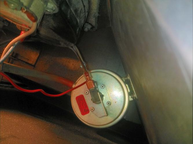

Ti allego foto. Non considerare il filo rosso quello e' un ponte che ho fatto io per testare il tutto. Ho simulato la chiusura del contatto meccanico. I fili che gli arrivano sono 2 ma uno e' la 220v di andata e l'altro filo e' la 220v trasportata al motore elettrico alla chiusura dello switch.
Se il pressostato è tipo quello delle lavatrici sul livello dell'acqua, credo sia opportuno capire quanto assorbe (ampere o watt) il motore comandato. Se i valori non sono alti (come credo, ma da verificare), non credo che i contatti del termostato siano così delicati. Anzi il termostato a 110V se pilota un motore della stessa potenza condurrà una corrente doppia che a 220V.
Sulla tensione più elevata non mi preoccuperei, se è isolato per 110 lo è anche per 220, i limiti di solito sono molto più alti del valore di esercizio.

alexia , pressostati fumi a una via come il tuo non li fanno più ma puoi benissimo utilizzare quelli a due vie usando poi una sola via lasciando libera e aperta l'altra . l'importante è che il nuovo pressostato sia adatto per stufe a pellet nel senso che deve lavorare da 10 a 20 oppure da 20 a 40 pascal , fai riferimento a quello che troverai scritto sul pressostato guasto  , l'eventuale terzo connettore elettrico  non lo utilizzerai , costo circa 13 - 16 euro , non spendere di più perchè + o - sono tutti uguali
probabilmente il venditore che hai contattato non sa cosa vende e quel tecnico pare non sappia cosa assiste , la soluzione è a portata di mano , non scoraggiarti

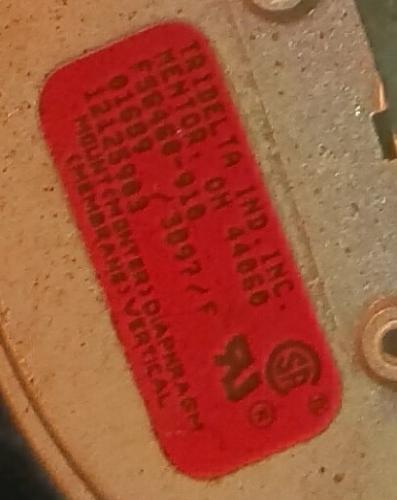

Dall'etichetta non si legge bene il valore di commutazione del pressostato. Se Mario tu ha detto che vanno bene anche quelli a due tubi, puoi tranquillamente sostituirlo, rispettando i valori
Il pressostato che hai fotografato riporta l'obbligo di montaggio verticale; purtroppo non si riesce a distinguere bene il resto dello scritto ma mi sembra che il valore di chiusura sia riportato nell'ultima riga.

Anzi secondo me non ci sono scritti. Sui nuovi che vendono in USA non trovo specificati valori ad eccezione di un sito che dice che la maggior parte delle stufe lavorano a pressione .15. Presumo quindi 15 pascal? Il part number sul mio: 12125903 che e' stato sostituito dal 12145903. Costo dai 45/50$ fino ai 95/98$. Indico i siti che ho visitato:
Il montaggio verticale è previsto per il vecchio pressostato. E' scritto sull'etichetta fotografata. Evidentemente montarlo in orizzontale altera la soglia d'intervento. Non è detto che questo sia obbligatorio per altri tipi di pressostato.
