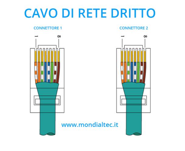

inghippo risolto , erano due fili sul connettore RJ54 parte router non combacianti con l'altro connettore , sostituito il connettore con fili combacianti e inghippo risolto , per i colori abbiamo seguito la classica tabella T568B ma anche se fossero diversi non importa , l'impartante è che tutti i colori combacino su entrambi i connettori , ovviamente questa non è farina del mio sacco
ora ci stiamo chiedendo come mai quel pc e solo quello funzionava anche con i colori dei fili non combacianti sui due connettori

Inserito il 13/06/2020 alle: 22:52:20
le porte di rete a 1Gb sono autosense per cui anche sbagliando la sequenza dei cavi funzionano, le porte solo 10-100 invece i connettori devono essere cablati giusti

In risposta al messaggio di archimedep59 del 13/06/2020 alle 22:52:20
non so cosa intendi per connettori cablati giusti , la mia rete è 10 GB e se anche i colori non si rispettano come da T568B quindi collegamento tra router e pc diretto non sarebbe anomalo ma l'importante e che tutti i colori siano combacianti , del resto sono otto fili tutti identici e cambiano solo i colori ma basta che siano combacianti , tra l'altro nel mio caso solo 4 sono operativi , probabilmente ho capito male cosa intendi ma io mi sto riferendo a un cavo diretto tra router e pc in 10 gb e non tra pc e pc

Inserito il 14/06/2020 alle: 00:42:52
se spelli il cavo utp vedi che sono 4 doppini, per la rete 100Mb vanno usati 2 doppini ma e' importante che un doppino vada sui pin 1-2 e l'altro sul 3-6, il doppino intrecciato crea un cavetto schermato se tutti i colori combaciano ma non viene rispettata la coppia 1-2 3-6 la linea puo' anche funzionare ma avra' parecchie ritrasmissioni ed i pachetti UDP vanno proprio persi

Inserito il 14/06/2020 alle: 16:33:25
In risposta al messaggio di archimedep59 del 14/06/2020 alle 00:42:52
oh 4 fili e 1-2-3 -6 con rispettivi colori combacianti sono da collegare sul connettore al posto giusto ma anche in questo caso non importa il colore ma importa che sui due connettori i colori siano combacianti , anche nel mio caso che ho collegato 8 fili non vedo quale problema ci sia non rispettando i colori ma rispettando la sequenza colori su entrambi i connettori , il mio cavo di rete cat5 non è schermato , perdonami ma ti sto rispondendo da profano in materia

Inserito il 14/06/2020 alle: 17:25:39
In realta il colore importa, su 1-2 devi usare un doppino tipo arancio e bianco-arancio e su 3-6 un'altro doppino solitamente verde e bianco verde Se metti su 1-2 arancio e verde e su 3-6 bianco-arancio e bianco-verde il collegamento elettrico c'e' ma manca l'equalizzazione dei campi elettromagnetici che su 30 metri di cavo fanno la differenza sul funzionamento puoi anche usare il marrone e bianco marrone su 1-2 e blu-bianco-blu su 3-6 basta che su quei 4 pin vengano usate le coppie di fili twistate fra loro

Inserito il 14/06/2020 alle: 18:29:20
In risposta al messaggio di archimedep59 del 14/06/2020 alle 17:25:39
In realta il colore importa, su 1-2 devi usare un doppino tipo arancio e bianco-arancio e su 3-6 un'altro doppino solitamente verde e bianco verdeSe metti su 1-2 arancio e verde e su 3-6 bianco-arancio e bianco-verde il collegamento
elettrico c'e' ma manca l'equalizzazione dei campi elettromagnetici che su 30 metri di cavo fanno la differenza sul funzionamentopuoi anche usare il marrone e bianco marrone su 1-2 e blu-bianco-blu su 3-6 basta che su quei 4 pin vengano usate le coppie di fili twistate fra loro
ti ringrazio della pazienza che mi stai riservando ma continuo a non capire , ipotizziamo 4 fili identici con colori differenti e come esempio prendiamo 4 colori a caso ,  marrone - verde - blu -bianco , ora se quei 4 fili li collego con la stessa sequenza di colori su entrambi i connettori lato connettore 1-2-3-6 , cosa cambierebbe ? , secondo mè funzionerebbe regolarmente , in fin dei conti i fili sono identici anche se i colori non sono quelli stantard ma comunque combacianti , stessa cosa con 8 fili come nel mio caso , anzi con 8 fili non è possibile sbagliare , 8 sono i fili e 8 sono le connessioni sul connettore , l'importante è far combaciare i colori (qualunque essi siano) su entrambi i connettori , dove sbaglio ?

Inserito il 14/06/2020 alle: 19:08:39
Non consideri le coppie twistate i fili non sono 8 ma sono 4 coppie twistate (8) Una coppia va collegata a 1-2 un'altra coppia a 3-6 non possono essere messi a caso anche se i colori sono 1-1 fra i 2 connettori

Inserito il 14/06/2020 alle: 20:07:44
le copie twistate le considero e chiaramente vanno collegate come da standard , tra l'altro sul mio cavo 2 copie twistate sono di colori invertiti rispetto alla standard come sotto raffigurato
praticamente sul 3 è bianco/blu e sul 5 è bianco/verde , io per rispettare lo standard dei colori li ho invertiti avvero sul 3 ho messo bianco/verde e sul 5 bianco/blu e tutto funziona regolarmente
ti chiedo come mai due copie twistate sul mio cavo sono invertite ? , ovvero una è bianco/blu + blu e l'altra è bianco/verde + verde , ok per il blu e il verde ma il bianco/blu e bianco/verde sono invertiti da origine , ora avendoli io invertiti rispettando i colori standard secondo tè potrei avere qualche problema , se sul mio cavo lasciavo le copie twistate come da origine funzionava ugualmente ? , secondo mè si

Inserito il 14/06/2020 alle: 20:33:52
se tu hai messo bianco-blu sul 3 e blu sul 6 va bene lo stesso sarebbe errato invece bianco-blu sul 3 e verde sul 6, per ragioni che non ho mai indagato i pin 1-2 sono il TX e i pin 3-6 sono RX per la 100Mb bastano quei 4 fili non serve altro Se riesci a mettere una foto dei 2 plug in cui si vedano i colori si verifica facilemente se e' tutto ok
