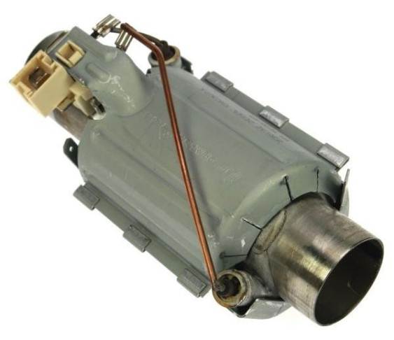

l'asciugatura della lavastoviglie avviene con aria calda immessa in vasca, e relativa vaporizzazione dell'acqua presente in vasca.
L'aria viene riscaldata da una resistenza che non è quella che scalda l'acqua, ma da una resistenza a tubo, più o meno come questa:
Che scalda e invia aria calda in vasca.
Cercherei un oggetto simile e guarderei attorno.
Il vapore... mah... la vasca di lavaggio ha un foro dove fuoriesce vapore che intacca le connessioni della centralina? Dubito molto!
Attento, la fase di asciugatura non deve essere interrotta.perchè coincide con la fase di rigenerazione delle resine anticalcare, che vengono rigenerate con il sale durante l'asciugatura delle stoviglie. Se non avviene la rigenerazione le resine rimangono cariche di calcare e dopo un po' smettono di funzionare.

Ora seguirò i vostri consigli di guardare la resistenza che riscalda l'aria ed effettuare prove strumentali per la quantificazione  ed eventuale localizzazione delle dispersioni.. Bene, farò queste prove e vi aggiornerò sui risultati. Mentre vi scrivo mi è venuta un'altra idea: alimenterò la lavastoviglie da un'altro ambiente casa, sottoposto a diverso differenziale non collegato alla linea primaria. Bah!! chissà se la responsabilità fosse da attribuire al differenziale?
