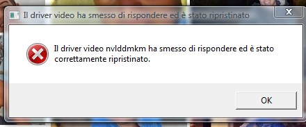

Di recente mi è capitato (piuttosto spesso) che il Driver Video smette di funzionare restituendomi questo messaggio di errore:
Clicco su ok e riprendo a lavorare come sempre ...
Posso risolvere in modo autonomo (magari qualche aggiornamento? indecision
Si tratta del solito "piccolo" problema che però costa più del portatile? crying
Grazie 1000 smiley

Giancarlo, non ti posso assicurare che la soluzione che propongo (copiata da internet) sia il toccasana, ma almeno se non lo hai già fatto, potrebbe essere il caso di provare
Vedi qui
http://www.windows8blog.it/2014/06/risolto-driver-video-smesso-rispondere-ed-correttamente-ripristinato-in-windows-8-7.html
​Se fosse stato un pc "ingombrante" avrei anche io suggerito di togliere polvere e lasciar correttamente raffreddare (vedasi uno dei commenti), ma parli di un portatile......
se non altro almeno da anche alcune altre indicazioni sul perché probabilmente capita
​Saluti

Succede, piu' di qualche volta, che i driver nvidia nuovi buttano fuori qualcosa che crea errore o schermata blu. Il mio consiglio e' rimuovere il driver che hai attualmente ed installare il driver certificato e sicuramente funzionante sul sito del produttore della scheda video. Quasi sicuramente lo risolvi cosi'. Poi ovviamente non fai gli aggiornamenti della Nvidia. Se invece vuoi fare gli aggiornamenti... magari attendi quello DOPO del driver che attualmente ti sta dando il problema che magari hanno risolto

Potrebbe trattarsi anche di un problema hw o di temperatura della scheda video; i nb possono avere problemi di scarsa dissipazione del calore specialmente quando hanno qualche annetto.

Per come la vedo io col problema dissipazione e calore tanti cari saluti al notebook, si staccano le saldature dal chipset e addio ma nel contempo dovrebbe avere schermate blu di blocco windows con costrizione al riavvio. Lui poi tra le altre cose ha su pure il ce..s..soso Vista quindi molto probabile sia un problema driver che con alta probabilita' risolve come gli ho gia' detto. Almeno ci puo' provare, impiega poco e costa nulla.

Win7 e' considerato il S.O. piu stabile e ben riuscito insieme ad XP. Il tuo vista non dico che sia al pari del malriuscito MILLENIUM (usci' dopo il win98SE) ma circa siamo li'. Puoi fare nient'altro che bene ad aggiornarlo... pero' non ti consiglio di fare un semplice aggiornamento bensi un'installazione completa da zero ed eviti di tirarti dietro problemi, configurazioni fallate di vista esistenti, etc etc. Azzera tutto e riparti. Male non faresti affatto. Verifica un attimino il processore e la ram del tuo pc per decidere se montare un win7 a 32 o 64 bit.

​Visto che anche altre voci accennano al calore della scheda grafica, si potrebbe pensare di aprire il pc e soffiare (vedasi togliere polvere e lasciar correttamente raffreddare di qualche messaggio prima) con qualche bomboletta, ma se ho capito giusto, parli di un portatile, quindi un operazione meno alla portata di chiunque - non impossibile, ma certamente meno agevole rispetto ad un "ingombrante"
